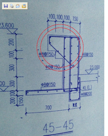

  • 外墻小造型,應該套什么
    外墻小造型,應該套什么
    外墻
全部回答 (12) 首答僅用{{minutesHtml}}
    根據設計圖分析,這種情況套用挑檐較妥些,按異形梁在造價上可能要高一些。
    2014-10-13 18:54:51
  • 相比較而言,套挑檐合理些。
    2014-10-14 08:41:36
  • 外墻小造型,應該套什么
    可以套小型構件定額子目。
    2014-10-14 10:24:28
  • 按照懸挑結構比較合適
    2014-10-13 18:04:08
  • 按裝飾線條套項是比較合理的。
    2014-10-13 18:10:59
  • 外墻小造型,應該套什么
    這個可以套零星構件
    2014-10-13 18:41:16
  • 單看這個圖紙可以和KL合并套異形梁也行,不過這樣造價有點高,其實這個部位我認為是女兒墻的處的挑檐,套挑檐比較合適。具體還要可能整體的圖紙。
    2014-10-13 18:20:02
  • 江蘇計價表04版套依附墻上砼線條;14版套砼小型構件。
    2014-10-14 10:48:40
  • 套線條子目計算比較合適。
    或者與梁合并套異形梁計算。
    2014-10-13 17:51:05
  • 外墻小造型,應該套什么
    套異形梁,如果沒有結構需要,辦變更去除,將來用GRC比這種施工方法簡單10倍。
    2014-10-13 23:51:57
  • 你好,這樣的造型最好歸并到梁中按異型梁套取定額比較合適
    2014-10-14 06:08:37
  • 與梁合并套異形梁計算
    按裝飾線條套項
    或是并入墻按墻套
    這個其實套那個價錢是差不多的,不必要非得規定那個
    2014-10-13 20:41:23
