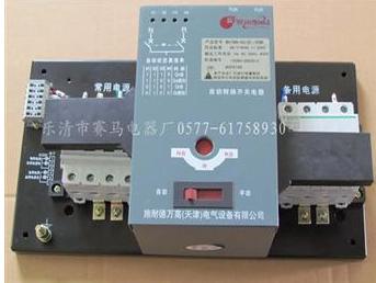

    方框表示雙電源自動轉換開關,其中PC為國標級,R為自投自負。作用:當常用電源全部電壓中斷時,ATS將負載從常用電源轉換到備用電源(當備用電源有正常電壓時),并在常用電源恢復至正常時,又將備用電源轉換至常用電源。

  • 方框里是雙電源自動轉換開關,且品牌型號為施耐德旗下“萬高”PC級系列。此處選用的是4極63A。
    但是方框上面的是兩個刀開關,分別控制兩路進線(雙)電源。

  • 這個方框中應該是系統圖中的自動切換開關,在雙回路控制系統中起自動切換作用。

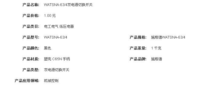

  • WATSN:施耐德萬高N系列自動轉換開關 A:控制器類型(末端型) 63:殼架電流等級  4:極數 PC:電器級別(自身無短路、過載保護功能,需外加熔斷器或者塑殼保護) R:工作方式(自投自復

  • 小框代表這個是一個設備,是一個雙電源自動轉換開關
