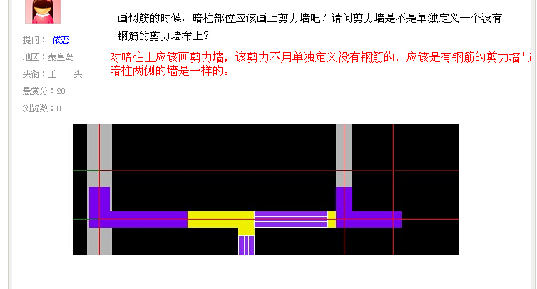

    畫鋼筋的時候,暗柱部位應該畫上剪力墻吧?請問剪力墻是不是單獨定義一個沒有鋼筋的剪力墻布上?

  • 你的理解有誤。
    剪力墻必須定以上鋼筋信息,畫圖時必須全部覆蓋暗柱才正確的。

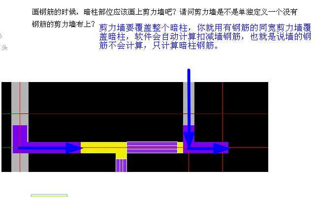

  • 畫鋼筋的時候,暗柱部位應該畫上剪力墻吧?請問剪力墻是不是單獨定義一個沒有鋼筋的剪力墻布上?
    畫鋼筋的時候,暗柱部位應畫上剪力墻 ,剪力墻 不用單獨定義,直接用剪力墻 畫上去就可以,軟件會自動扣除在暗柱部分的鋼筋的。

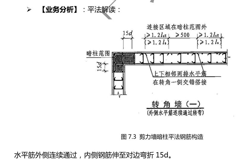

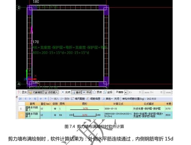

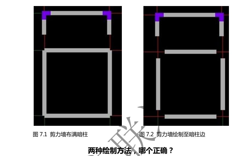

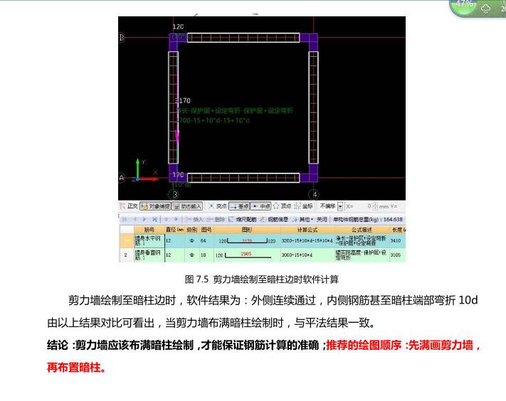

  • 畫鋼筋的時候,暗柱部位應該畫上剪力墻;這里的剪力墻 不是單獨定義一個沒有鋼筋的剪力墻布上,而是把鏈接暗柱的剪力墻 通過暗柱繪制即可。
    2014-10-10 16:20:19
  • 根據您描述分析問題出在:鋼筋軟件操作中畫剪力墻時沒有覆蓋暗柱,正常的操作一定要把剪力墻圖元覆蓋暗柱的,鋼筋導入圖形算量軟件時提示暗柱是否到投入(軟件是不導入的)這樣您的砼量是不會少的
    現在情況您是沒把剪力墻覆蓋暗柱,圖形算量就需要不做暗柱站位的剪力墻了,麻煩點否則砼量不正確的
