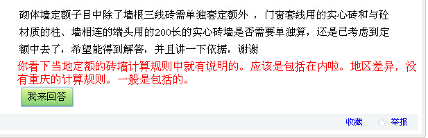

    砌體墻定額子目中除了墻根三線磚需單獨套定額外 ,門窗套線用的實心磚和與砼材質的柱、墻相連的端頭用的200長的實心磚墻是否需要單獨算,還是已考慮到定額中去了,希望能得到解答,并且講一下依據,謝謝
    三線磚以前是包含在重慶定額里,不過后面綜合解釋一還是綜合解釋二又說不含,如果要算的話,就用砌體墻長度*高度進行計算,門窗套實心磚那個沒有說明,一般都沒計算。
    2014-10-16 08:44:54
  • 窗套線
    2014-10-10 14:48:01
  • 三線要另計,門套那些是包含了,定額解釋上沒有做出相應的說明就是包含在內了
