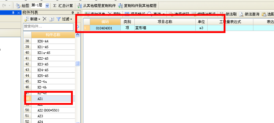

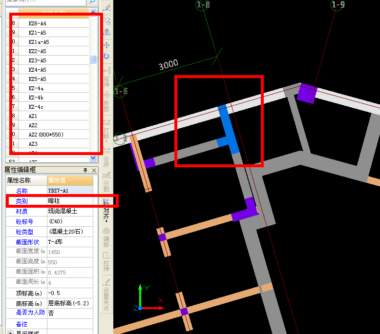

    請問暗柱從鋼筋導入圖形顯示工程量嗎? 為什么我點柱,然后出現了我導入的暗柱呢?導入也應該不顯示柱子吧
    暗柱導入圖形算量是歸類到柱子里的 一般都是在鋼筋繪圖時用剪力墻完全覆蓋暗柱,導入圖形算量的時候就不導入暗柱了

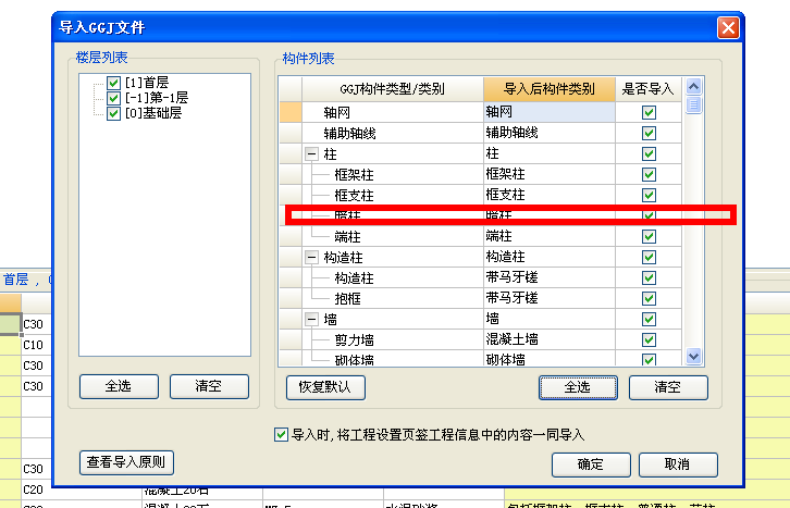

     如果導入的話就要在柱子中區分開
    顯示工程量

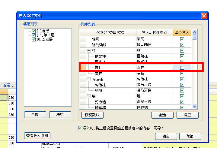

  • 暗柱 不要從鋼筋導入圖形算量中,因為暗柱 在圖形算量中 按照剪力墻 計算工程量,套用相應定額項的。
    鋼筋導入圖形算量軟件的時候 ,把 暗柱 前面的 挑 去掉,這樣 暗柱就不導入圖形軟件了。
