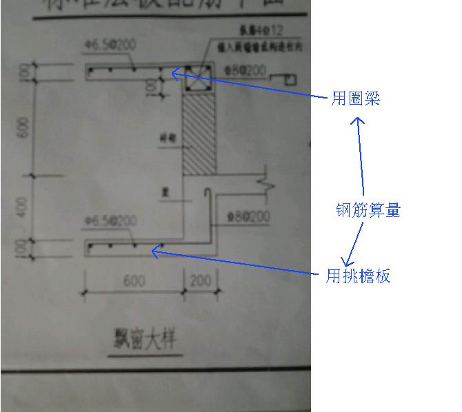

    飄窗板鋼筋怎么設置?

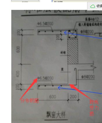

    飄窗板用板定義布置,鋼筋用底筋、面筋定義布置計算。
    2014-10-09 11:14:35

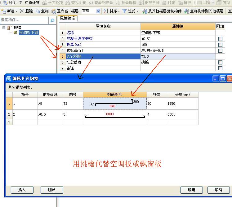

  • 飄窗板的鋼筋用板定義,用跨板受力筋和分布筋定義很方便。彎著部分或者錨固部分都可以在跨板受力筋的外伸長度里面輸入。可以一試。
    飄窗板
    2014-10-09 11:33:15

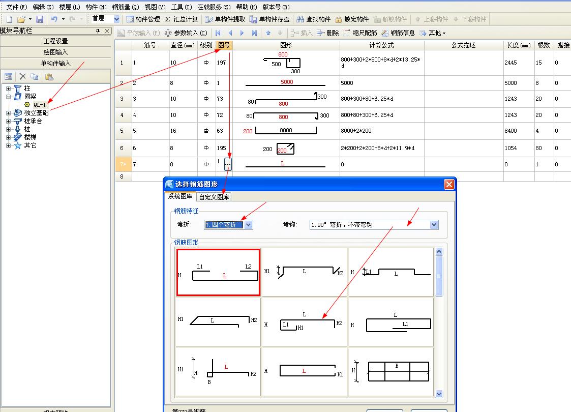

  • 可以用單構件!不過要自己算鋼筋長度
    2014-10-09 11:23:49

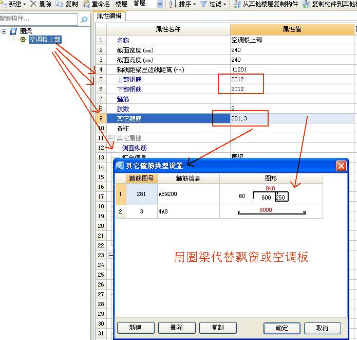

  • 飄窗板鋼筋怎么設置?
    答:。。。下圖空調板,很接近飄窗的。當然也可單構件輸入法處理。
