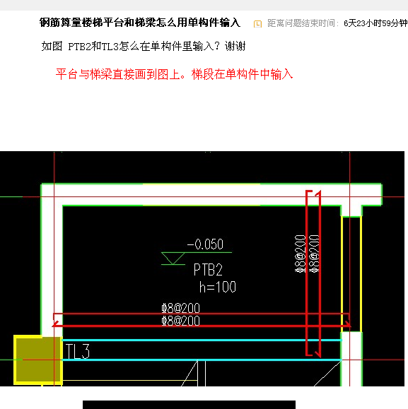

    如圖 PTB2和TL3怎么在單構(gòu)件里輸入?謝謝

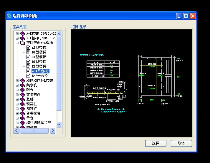

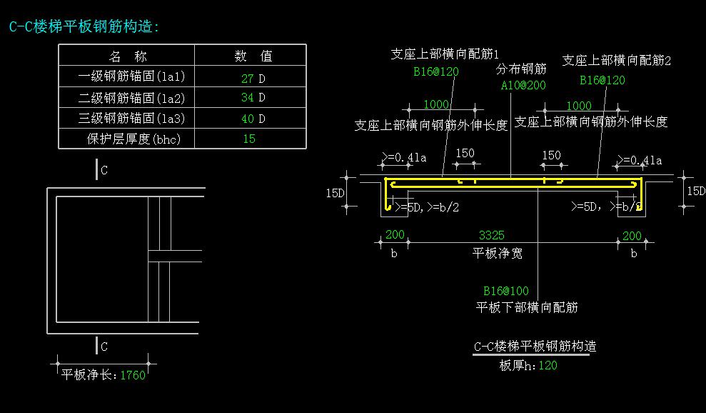

    答:梯梁在梁圖層定義并布置,注意標(biāo)高的控制,如同層,同一位置有上下梁存在時,在分層2中畫出。PTB2雙層雙向,按下圖的方法在單構(gòu)件的參數(shù)化中,找出對應(yīng)的平臺,直接修改綠色字,保存退出即可。

  • 樓梯平臺和梯梁在繪圖界面去做,樓梯梯段在單構(gòu)件中輸入。

  • 建議選擇標(biāo)準(zhǔn)圖集修改后計算鋼筋量
