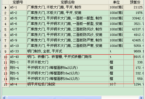

  • 平開鋼大門套什么定額 呢 我看了一下又制作和安裝 那套哪一個(gè)呢 還是全部要套

    制作安裝都要套用,A5-17~A5-18,是全鋼門平開就這,要是甲方制作拉到現(xiàn)場,那就是只有安裝沒有制作了。
    1.本定額不包括固定鐵件的混凝土墊塊及門或梁柱內(nèi)預(yù)埋鐵件的制作安裝和門扇五金的材料。
    2.本定額所列門五金表,如與設(shè)計(jì)規(guī)定不同時(shí),可以換算,其他不變。
    3.廠庫房大門及特種門的鋼骨架鐵件制作,以鋼材質(zhì)量表示,已包括在定額項(xiàng)目中。如設(shè)計(jì)用量與定額不同時(shí)可調(diào)整,損耗率1%。
    4.定額所列鋼木大門玻璃,如設(shè)計(jì)要求厚度和品種與定額規(guī)定不同時(shí),按設(shè)計(jì)規(guī)定換算,其他不變。
    5.全鋼大門以不包括門框制作和不帶小門為準(zhǔn),如帶小門者,其人工乘以1.25。
    制作安裝都套取

  • 平開鋼大門套制作和安裝兩項(xiàng)定額子目,另外還要套鋼大門特殊五金定額和刷漆定額。

  • 建議在當(dāng)?shù)囟~內(nèi)選套最近似子目 酌情換算、調(diào)價(jià)完成:

  • 平開鋼大門套用山西省2011建筑工程預(yù)算定額A5-17平開式全板鋼大門,門扇制作定額子目、A5-18平開式全板鋼大門,門扇安裝定額子目。如果制作安裝全部施工兩項(xiàng)定額子目全部套用,如果只完成其中一項(xiàng)完成那項(xiàng)套用那項(xiàng)定額子目。
    制作是將鋼板角鋼焊接成鋼門扇、安裝是將制作完成的門扇安裝到門框內(nèi)能夠開關(guān)使用。

  • 按當(dāng)?shù)囟~,適當(dāng)調(diào)整定額含量,或自行核算后以稅前獨(dú)立費(fèi)計(jì)入也可以啊

  • 特種門子目里有鋼木平開大門,直接套用即可。
