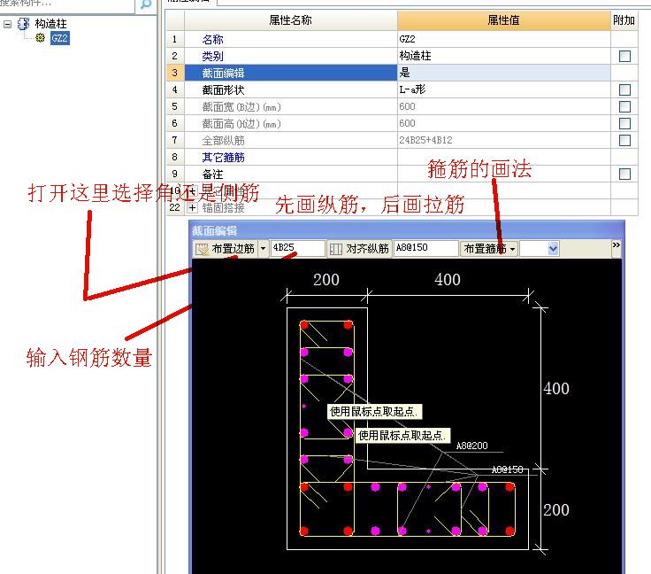

  • 可以和端柱畫在一起,可先定義一種鋼筋,然后修改縱筋,框選鋼筋修改縱筋信息,位置不合適的刪除,中間的可以采用特殊布筋——點式布筋布置,布置后對齊一下,再用矩形和直線畫好箍筋。

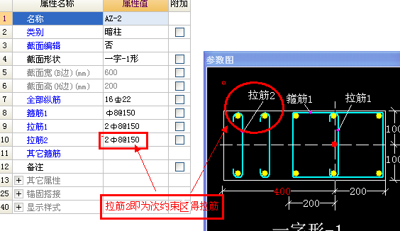

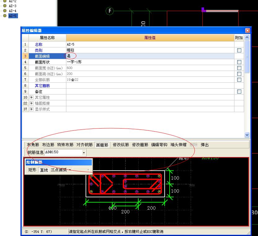

  • 可以選擇相應的參數柱后,在柱屬性的截面編輯下拉選擇“是”,就可以布置相應的縱筋或拉筋和箍筋了。
