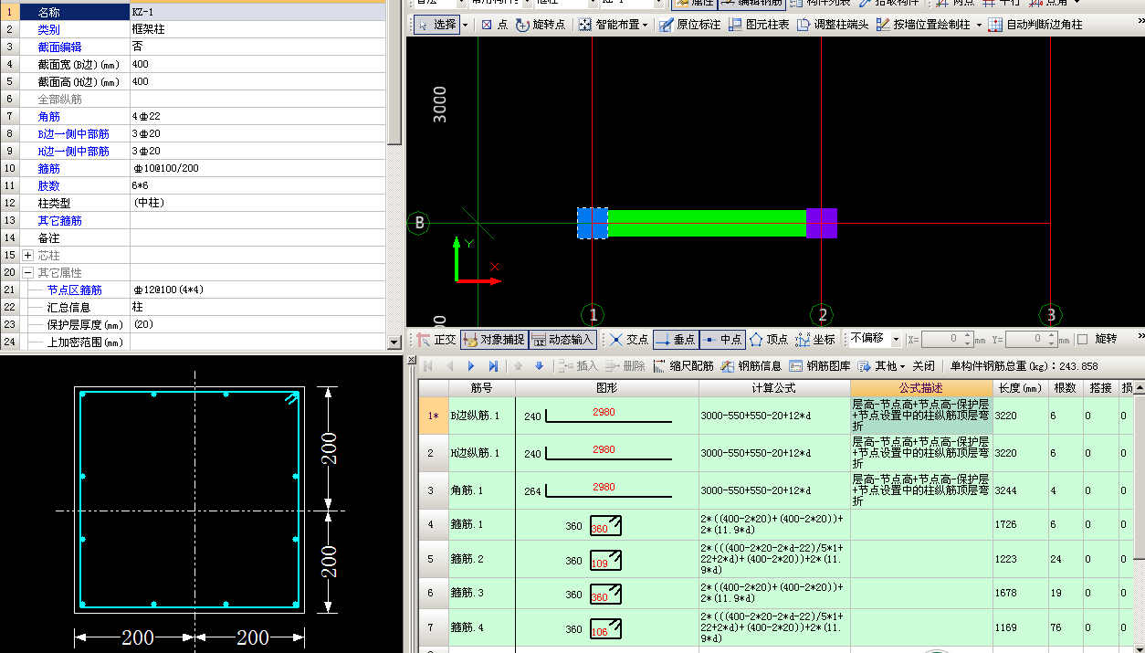

  • 當柱的箍筋與柱核心區(qū)箍筋類型不同時怎樣輸入
    箍筋類型不同
    柱核心區(qū)箍筋
    一個是6*6核心區(qū)是4*4
    可以在軟件中設置,但計算的結(jié)果還是按6*6計算,只有自己在編輯鋼筋中處理,并鎖定相應圖元,如下圖
    核心區(qū)箍筋
    2014-09-28 10:35:33

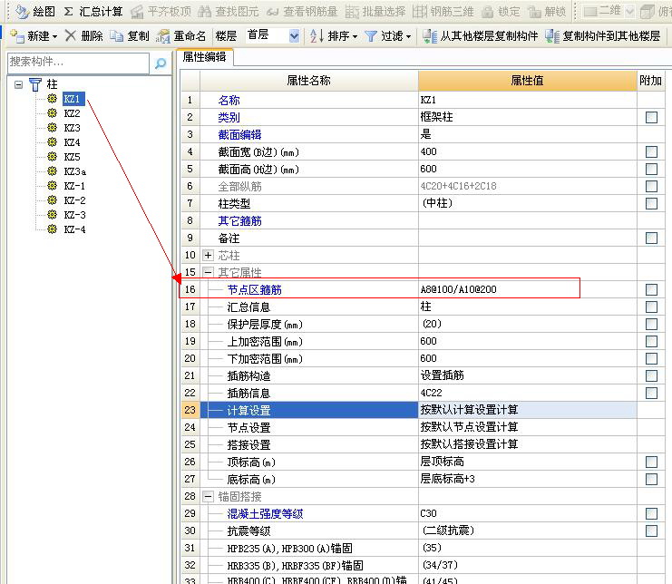

  • 在柱子屬性中有核心區(qū)箍筋輸入位置。
    2014-09-27 19:56:43
    答:,,,,在下圖的第16項中輸入。
