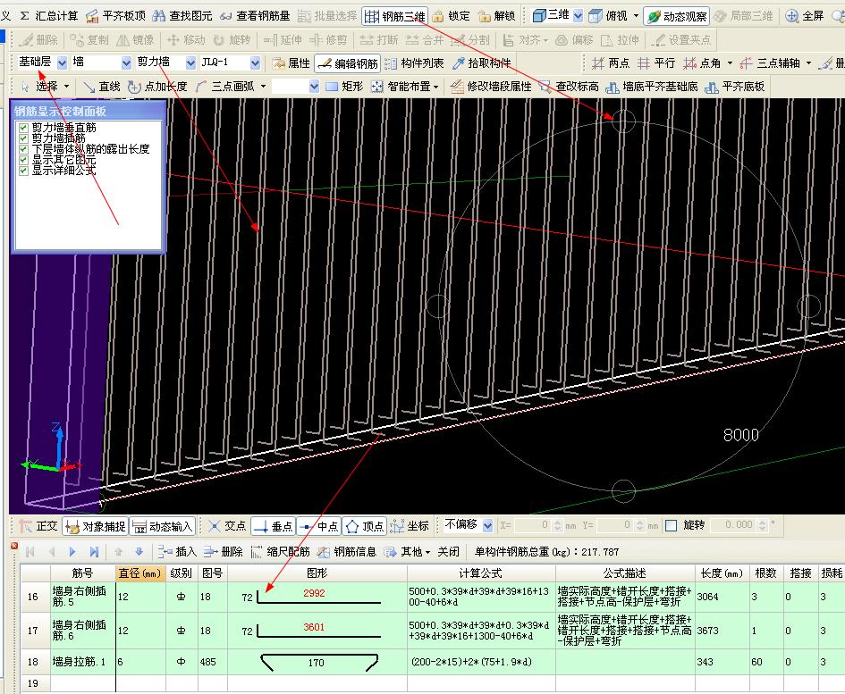

    在“計算設置中”,設置了剪力墻豎直鋼筋在基礎中彎錨,但基礎料表中墻的豎直筋是直鐵,這是什么原因?
    答:檢查定義屬性時,是否改變了設置。剛畫的,有彎錨的。見下圖。
    直筋

  • 可能你查看的不是基礎層內的鋼筋,或者是樓層的鋼筋了。
    2014-09-27 09:17:04
  • 在“計算設置中”,設置了剪力墻豎直鋼筋在基礎中彎錨,但基礎料表中墻的豎直筋是直鐵, 在基礎構件中查看一下 剪力墻的錨筋........

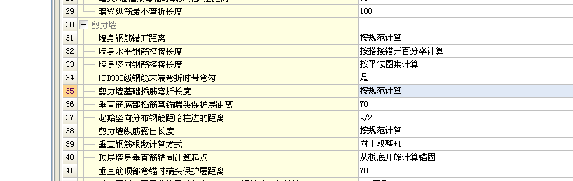

  • 你看下計算設置里   剪力墻35條是不是設置的不對啊
