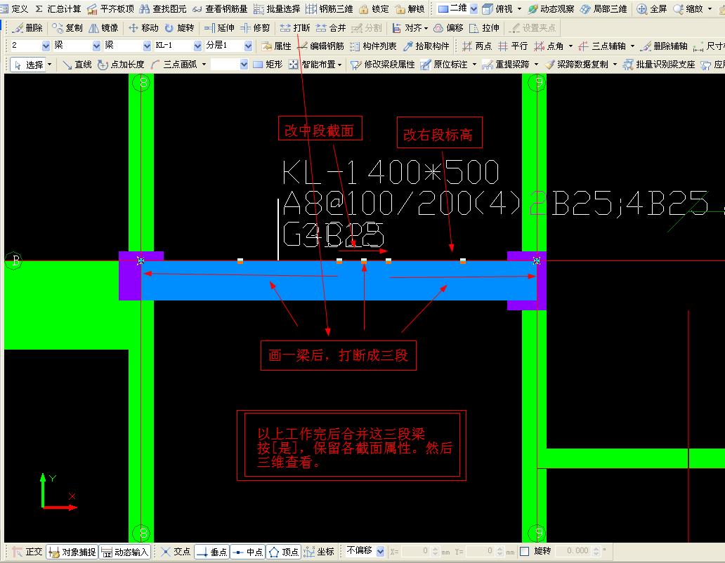

    框架梁跨內(nèi)變截面,軟件給出的一種是上部變截面,一種是下部變截面,但沒有上下部同時變截面的節(jié)點(diǎn),如果按照軟件給的節(jié)點(diǎn)設(shè)置,計算后是不正確的,如圖: 這個圖就是上下部同時變截面,明顯不對,現(xiàn)在的變截面位置上下都在同一位置,但實際是上部要伸過來一個梁高位置,下部要伸過去一個梁高位置,軟件該怎么設(shè)置呢?求詳解

    答:用下面的方法,可以解決你的問題:你的截面鋼筋是不正確的。
