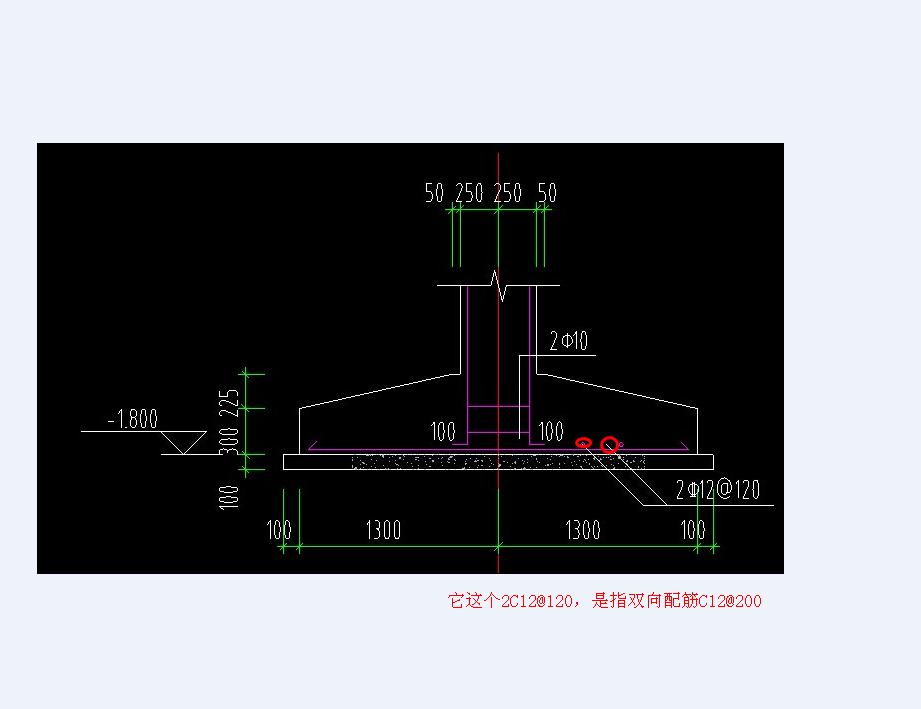

  • 如下圖的獨立基礎鋼筋怎么布置,
    如下圖的獨立基礎鋼筋怎么布置,是只有2根鋼筋么?

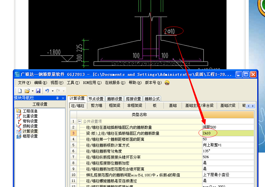

  • 答:柱在基礎內的箍筋,可在設置中設置。基礎底雙向布置受力。設計表述不清楚。2C12-120。前面的2是雙向XY。(最好與設計溝通,給出正確的解釋)。B:X&Y,C12-120。

  • 設計要求在基礎內的箍筋是兩道即可,這可以在工程設置中調整。
    獨立基礎鋼筋
    如果咨詢的是基礎底部的“2C12-120”,設計者的意思應該是兩個方向的縱橫配C12-120鋼筋的意思, 如果是的話,可以說就不是規范的標注了。

  • 應該是說的兩種鋼筋@120
