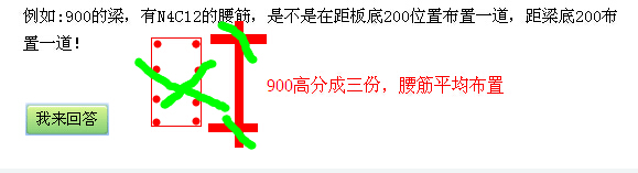

    例如:900的梁,有N4C12的腰筋,是不是在距板底200位置布置一道,距梁底200布置一道!

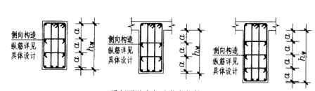

  • 腰筋位置如圖所示,分為有板和沒有板的兩種,具體的你看看11G101-1的87頁,或者03G101-1的62頁,都有介紹

  • 不是。
    900高扣減保護層后均分3等分布置。
