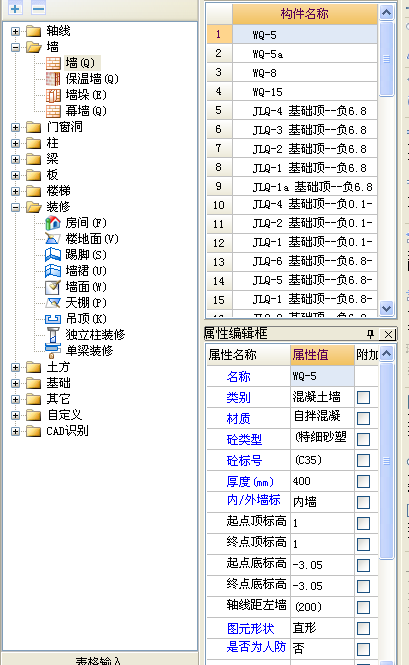

  • 就是看著圖紙,在算量文件中建模畫圖,軟件自動匯總出所畫圖的工程量來,這就是圖形算量。

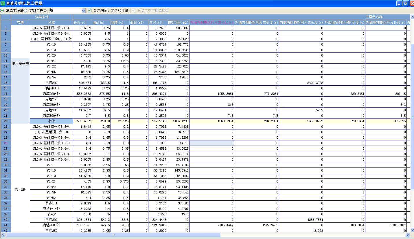

    就是在電子版設(shè)計的工程圖紙上用預算畫圖軟件按預算計量原則分項畫出就可分項計算預算工程量。

  • 圖形算量并不是說完全拋棄了手工算量的思想。實際上,是將手工的思路完全內(nèi)置在軟件中,只是將過程利用軟件實現(xiàn),依靠已有的計算扣減規(guī)則,利用計算機這個高效的運算工具快速、完整的計算出所有的細部工程量,讓大家從繁瑣的背規(guī)則、列式子、按計算器中解脫出來。 我們都應該知道,手工算量最常用的方法是統(tǒng)籌法,也就是先計算出三線一面“L中”、“L外”、“L內(nèi)”及“S面”這四個最基本的工程量,然后利用其他工程量和基本工程量的關(guān)系列出相應的式子,計算對應的工程量,繼而完成所有工程量的計算工作。 圖形算量軟件是利用代碼算量的。在軟件中,三線一面就相當于代碼,當然軟件中的代碼不僅限于三線一面,還有墻長、墻寬等等。代碼是按構(gòu)件為單元進行劃分,是不能再分解的最小量。圖形算量軟件算量的整體思路就是用代碼作為算量的最小參數(shù)單元,按工程量計算規(guī)則自動計算出構(gòu)件的代碼量,造價人員只需直接提取相應的工程量就可以了.
    2014-09-22 10:37:18
  • 廣義的圖形算量其實就是對于繁瑣復雜異形的幾何圖體與普通形式的幾何圖體,對其架構(gòu)形成的所有圖元及其構(gòu)造形成而進行實質(zhì)性繪圖算量,比如用AutoCAD繪制出繁瑣復雜異性構(gòu)件和普通性構(gòu)件再導入圖形算量軟件來進行算量、又如圖形模板算量、澆筑砼算量、鋼筋算量等。
    狹義的圖形算量則是單一的針對幾何圖形來進行圖形算量。比如,模板算量、澆筑砼算量、裝修算量等。
