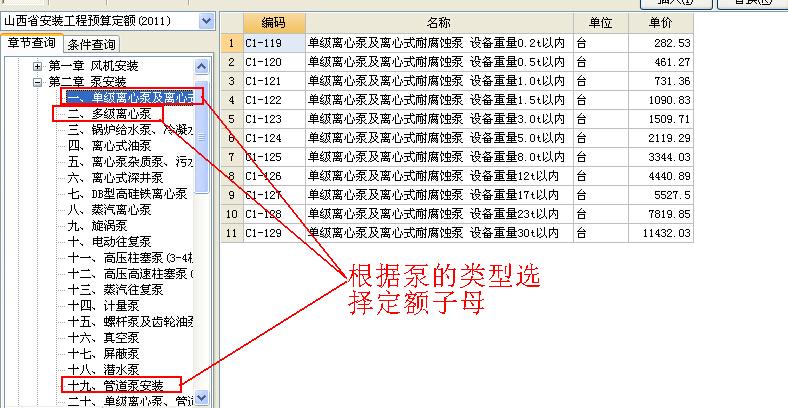

遼寧定額中采暖管線安裝中的采暖水泵要根據泵的類型“管道泵、單(多)級離心泵”選擇套用泵相應定額。采暖水泵配備的變頻器需要單獨套項。
