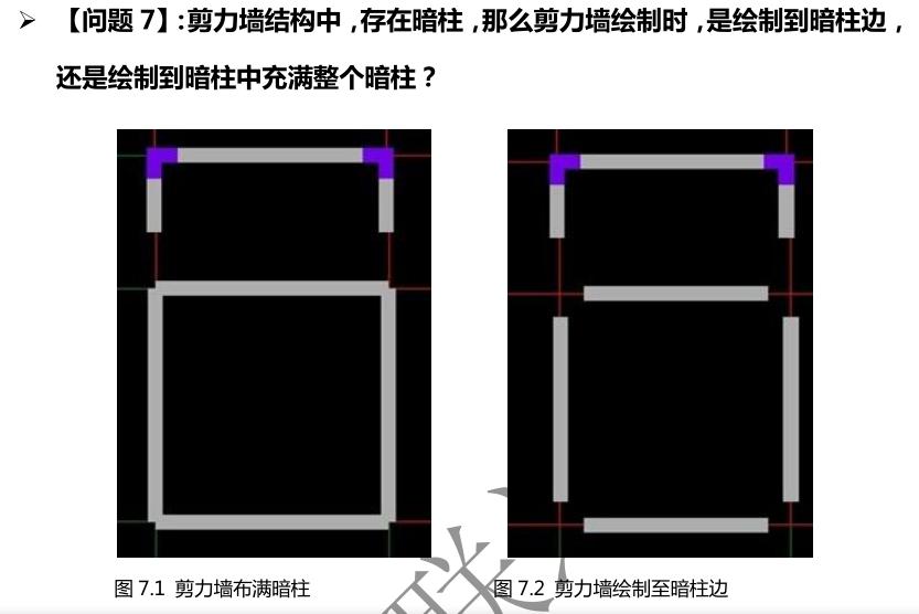

  • 請問這種情況下 剪力墻應覆蓋到上面位置?

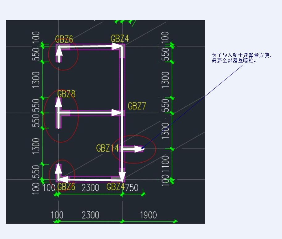

    如圖,紅圈中的部分,剪力墻要覆蓋不
    剪力墻
    剪力墻要覆蓋這些暗柱的。

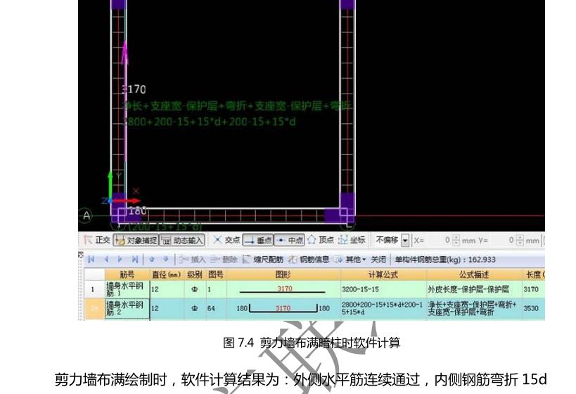

    一是導入圖形后沒有后遺癥,二是剪力墻內側水平筋計算準確。
    覆蓋到
    廣聯達服務新干線
    建筑行業快速問答平臺-答疑解惑

  • 要,這是剪力墻暗柱,這樣導入圖形時方便
