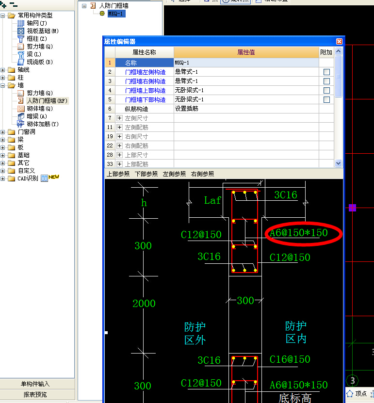

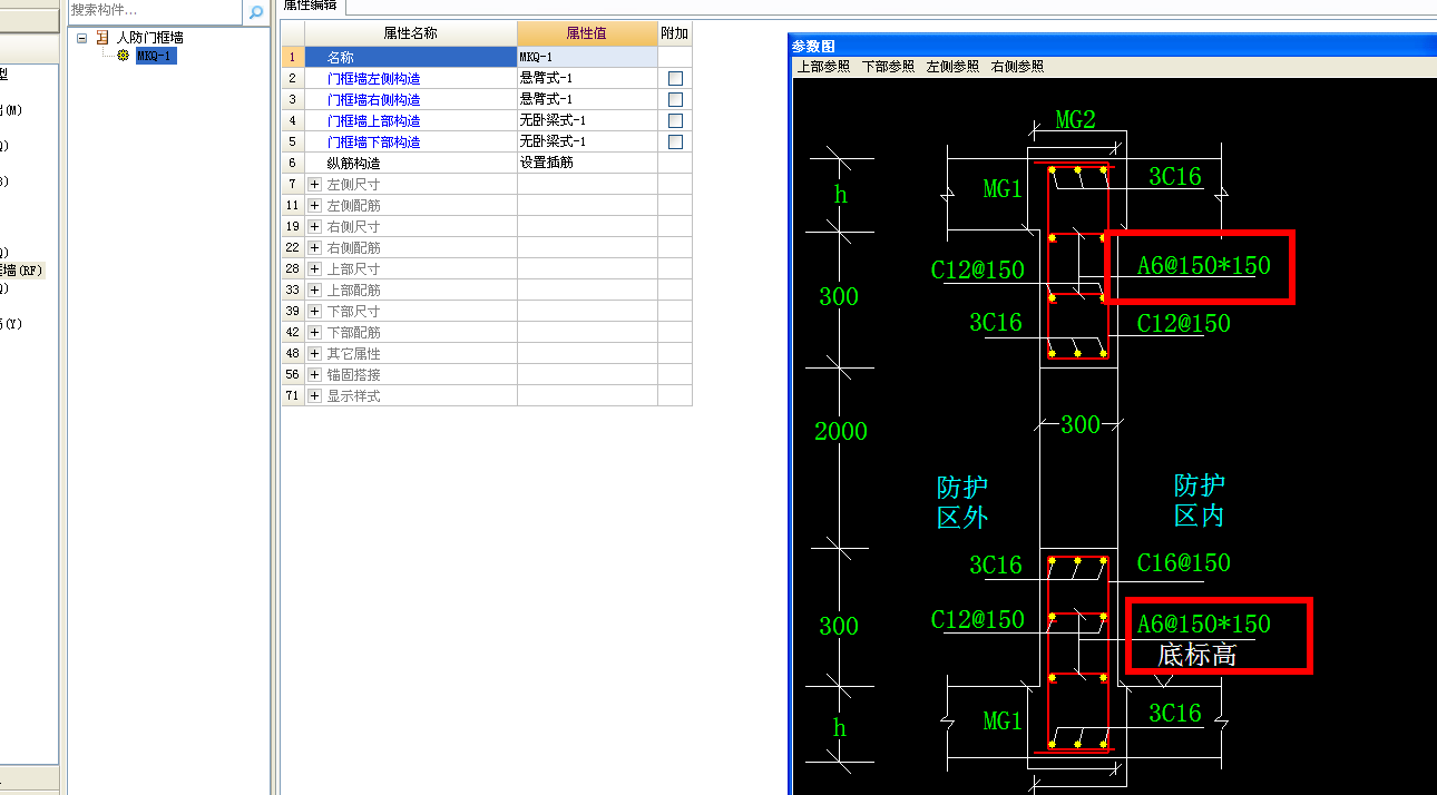

    如圖,拉筋為A6@150,在軟件中拉筋是輸入A6@150還是A6@150*150?這兩種有什么區(qū)別?

    應(yīng)該是150*150的格式

  • 一般梁的設(shè)置為@150,剪力墻為@150*150.
    2014-09-19 14:47:10
  • 如圖,拉筋為A6@150,在軟件中拉筋是輸入A6@150還是A6@150*150?這兩種有什么區(qū)別?
    答:是A6-150*150的格式。因?yàn)槭莾蓚€(gè)方向的。否則只計(jì)算一半的工程的。

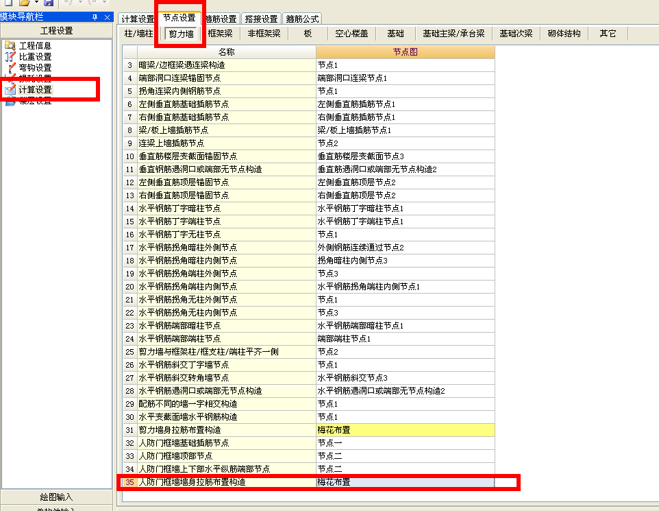

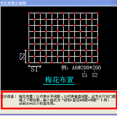

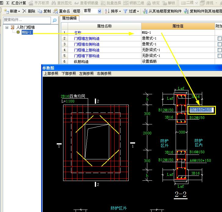

  • 在定義的人防門框墻屬性中可以輸入。

  • a6-150*150
