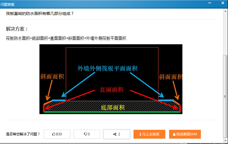

    梁板式筏型基礎的防水工程量怎么算(筏板上有集水坑、吸水坑、電梯基坑)我是新手,急需,謝謝
    筏板基礎的防水面積有哪幾部分組成? http://kmsearch.fwxgx.com/questions/3113

  • 稍稍有點小籠統,是圖紙怎么看還是防水怎么算。按圖紙尺寸算唄。集水坑如果是放坡的四邊就按照梯形型。要是垂直的就按照方形,總之是什么形狀就怎么算。
