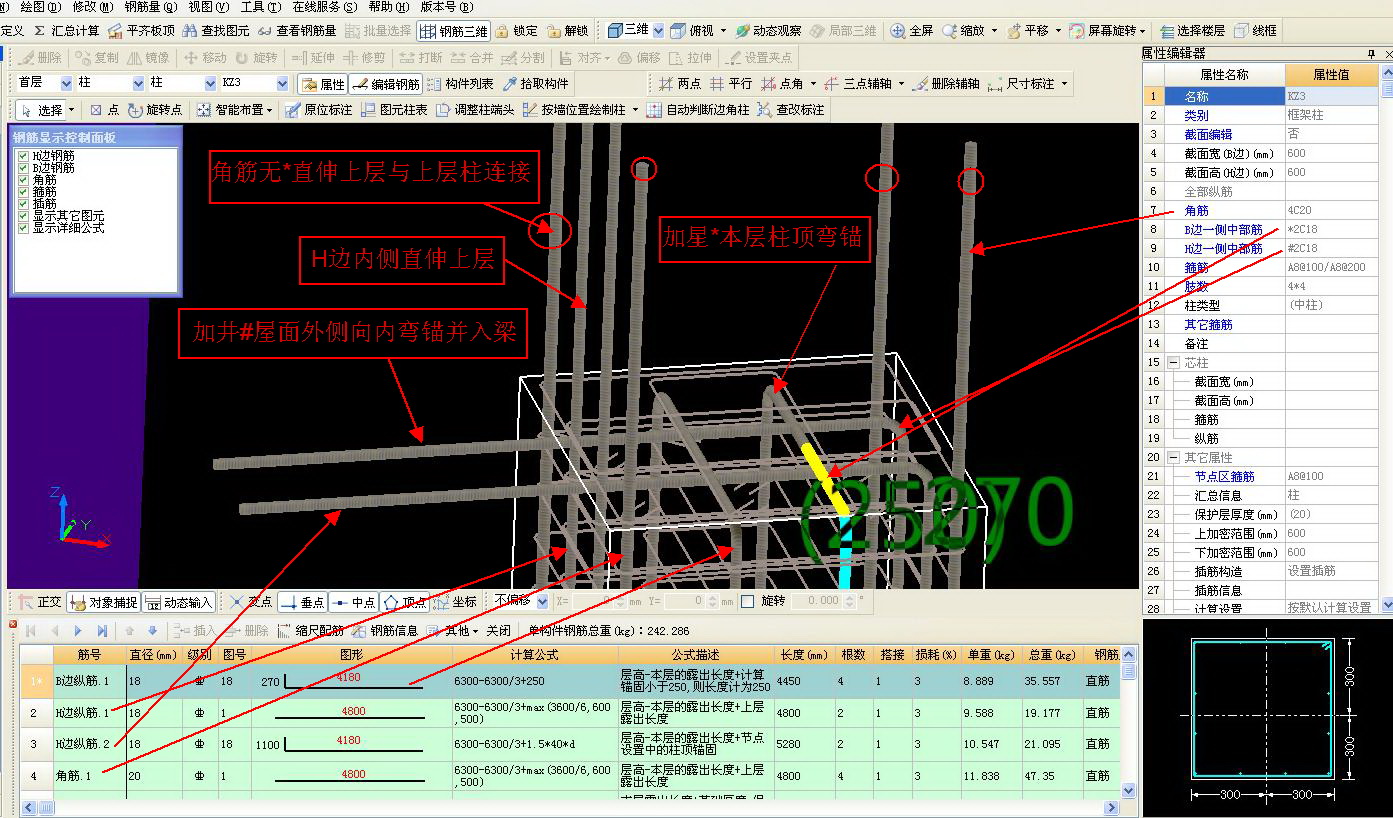

    “能通則通”,怎么框支柱全部縱筋伸到上一層? 上層柱子比框支柱的尺寸小,框支柱的鋼筋伸到上層的柱子里面的話這是對的,但是也伸到上層柱子的外面去了

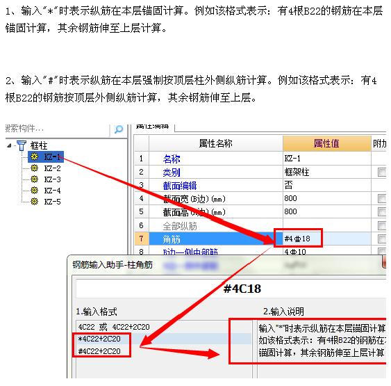

    答:一般上小下大時加星或加井的。方法如下:

  • 只是三維顯示問題,伸到外面的可能與上層截面相差較小,不需要彎折錨固,鋼筋稍作彎折就可以搭接到一起,但軟件三維不能顯示那么精確,如果確實不正確,可以設置需在要錨固的鋼筋前面加*(如*7C25+15C25)。

  • 這個是由于,上下層變截面,所以你會看到這樣,但是這個你只要在鋼筋信息前面輸入*就可以了,這樣他就會彎折錨固的,對你的鋼筋量也不會影響
