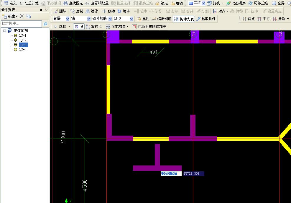

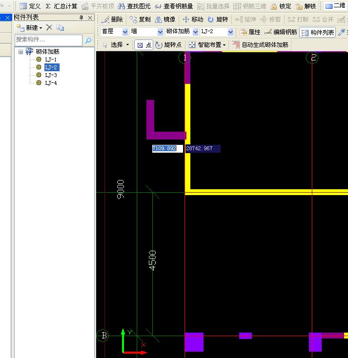

    請問畫拉結筋的時候。L型暗柱,不定義L型拉結筋,用一字型拉結筋畫量邊可以嗎,如果可以應該在柱子的什么位置開始畫?
    答:如果是鋼筋算量,不是搞科研時,可用自動生成的方法。再加小修改就完成了。
    一字型
    暗柱
    2014-09-17 11:00:54
  • 點擊軟件自動生成砌體加筋按鍵后選擇你需要的拉結筋形式,軟件根據墻位置自動生成對應的形狀。
    2014-09-17 10:57:53
  • 這是要根據柱不同截面的平面對應的選擇設置。
