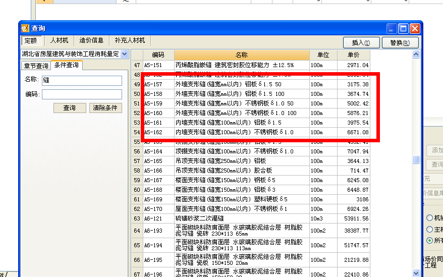

    商貿城1棟和1棟之間有個縫要怎么算
全部回答 (6) 首答僅用{{minutesHtml}}
  • 按設計縫要求以長度計算,套變形縫章節中相應定額子母。
    2014-09-17 10:56:22
  • 這就是變形縫,按延長米計算的。
    2014-09-16 17:57:13
  • 可以按變形縫進行計算,套取相應定額
    廣聯達服務新干線
    2014-09-16 18:05:48
  • 要計算建筑面積,同時需要計算變形縫(立縫、平縫等)。
    2014-09-16 18:06:14
  • 商貿城1棟和1棟之間有個縫要怎么算
    ——:說的是伸縮縫吧
    可以利用表格輸入的
    根據設計給出的做法要求,給出定額子目,工程量就是樓層高度和水平長度
    2014-09-16 18:14:29
  • 按變形縫的計算規則計算各項工程量,套相應定額子目。
