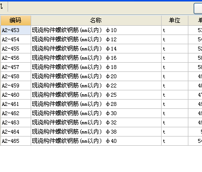

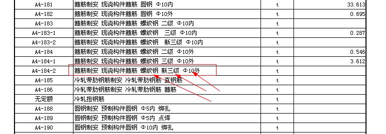

山東地區C25的箍筋如何套定額?
一樣套鋼筋制作安裝的定額子目,套20以上就行了
2014-09-16 15:04:54
程晶晶
答題: 4480 被贊: 137
按照鋼筋直徑套取直徑25的鋼筋即可。
