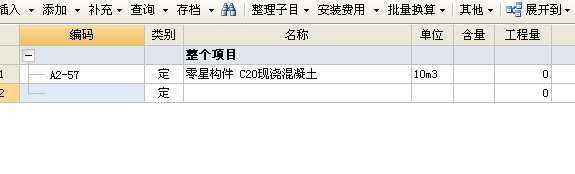

    窗臺(tái)板可以在軟件中繪制計(jì)算其工程量,有可以用手算的,現(xiàn)澆窗臺(tái)板套下面這個(gè)子目,套對(duì)應(yīng)鋼筋級(jí)別的子目窗臺(tái)板
    預(yù)制構(gòu)件可以自己組價(jià),一般按多少錢一米進(jìn)行計(jì)算。

  • 設(shè)計(jì)圖紙如果是現(xiàn)澆的砼窗臺(tái)并設(shè)計(jì)鋼筋的話,您可以采用圈梁變通處理計(jì)算鋼筋,當(dāng)然,設(shè)計(jì)用預(yù)制構(gòu)件就不用畫圖了直接套定額零星構(gòu)件子目
