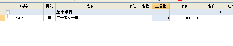

    工地圍擋廣告牌屬于組織措施費范圍,定額取費已經考慮不能再套定額計取。
    如果想套下做個測算,角鋼套用裝飾工程“型鋼龍骨”定額子母。
    2014-09-14 16:50:30

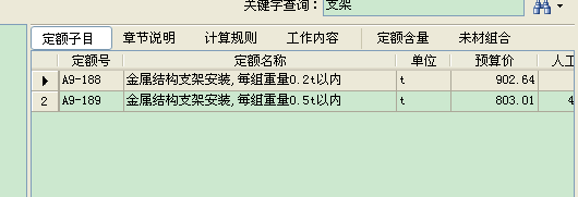

  • 工地圍擋廣告牌怎么套定額
    河北定額內安全文明施工費內已經包括在該方面內容。
    所以不用另外在預算內列入。
    如果是給項目部成本核算 ,建議參套鋼支架子目:
    角鋼
    2014-09-15 10:38:33

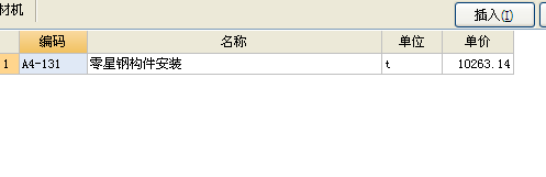

  • 廣告牌你可以套鋼結構定額子目進行計算,圍擋已經包含在措施費里了不能計算,角鋼可以套鋼結構零星鋼構件子目,也可以套廣告牌鋼龍骨子目
    套定額
    2014-09-14 17:06:16
