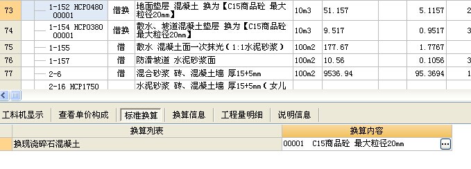

    我照著上面的例子,套的項.它那個怎么出現的是 借換, 我自己照著套的項, 怎么只出現 借. 我少了哪部.新人求解決.
    定額
    求解決
    問題補充:我怎么也能出現,像它一樣出現 借換.
    顯示的借說明你選擇的定額庫跟新建工程時選擇專業的不是同一個,例如新建工程時選擇的是建筑工程專業,地磚是裝飾裝修專業部分的定額子目,所以會出現借,而借換說明對該子目進行過信息換算了。

  • 同意一樓的回復觀點。
    2014-09-13 15:03:40
  • “借”當定義的選擇的是其他專業定額子目,就會顯示借;“換”當子目是經過調整或換算時,就會顯示出換
    2014-09-13 15:01:57
  • 出現借說明你在新建文件的時候選定額庫與你套定額子目的定額不同造成的
