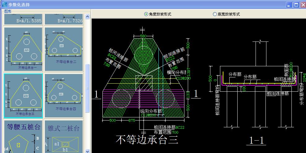

    如圖所示的樁承臺,單邊加強(qiáng)筋的鋼筋直徑不同,在單邊加強(qiáng)筋中無法輸入,麻煩高手指點(diǎn)一下。。
    承臺單邊加強(qiáng)筋

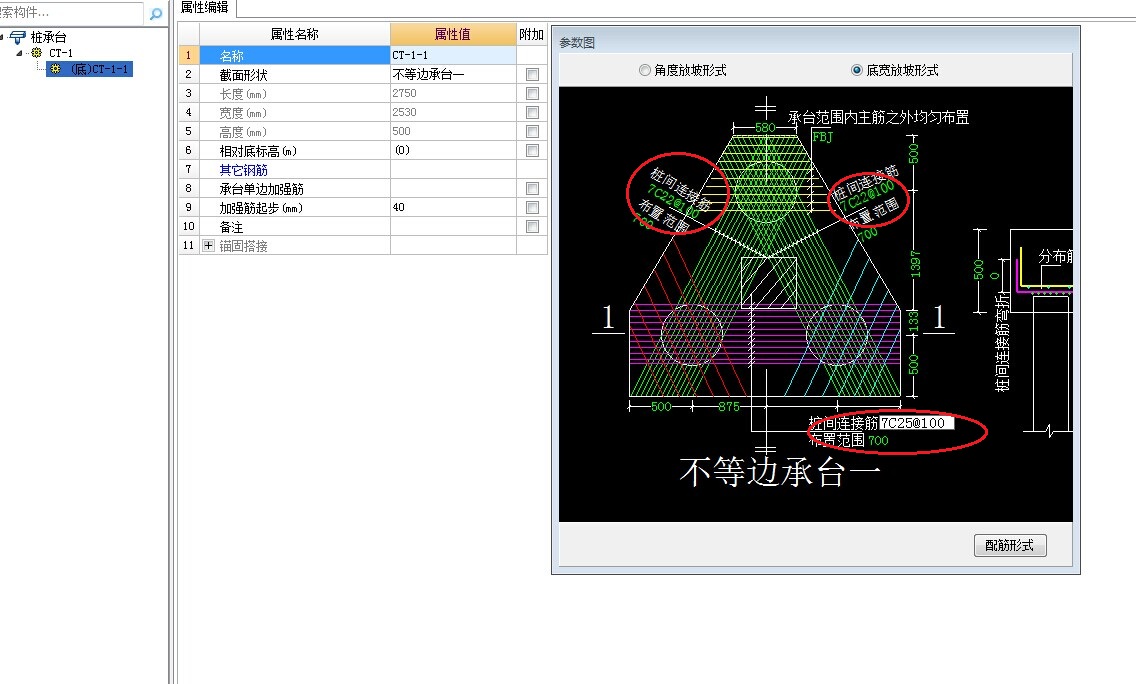

    在新版本的鋼筋軟件中,直接在參數(shù)圖中修改樁間的連接鋼筋信息即可。如果是以前版本時,單邊加強(qiáng)筋鋼筋直徑不同,在單邊加筋中無法輸入,先按一種鋼筋輸入,然后在匯總計(jì)算后,在編輯鋼筋中修改鋼筋規(guī)格和根數(shù),然后再鎖定來處理。

  • 選擇不等邊三樁承臺,設(shè)置單邊加強(qiáng)筋,匯總后編輯鋼筋中規(guī)格不同的一邊,編輯后鎖定。

  • 定義那個邊就點(diǎn)選那個邊,點(diǎn)選后就可以對這個邊進(jìn)行編輯直徑和根數(shù)。

  • 右鍵新建樁承臺單元,選擇相應(yīng)的圖形單元,各條邊可以編輯的。
