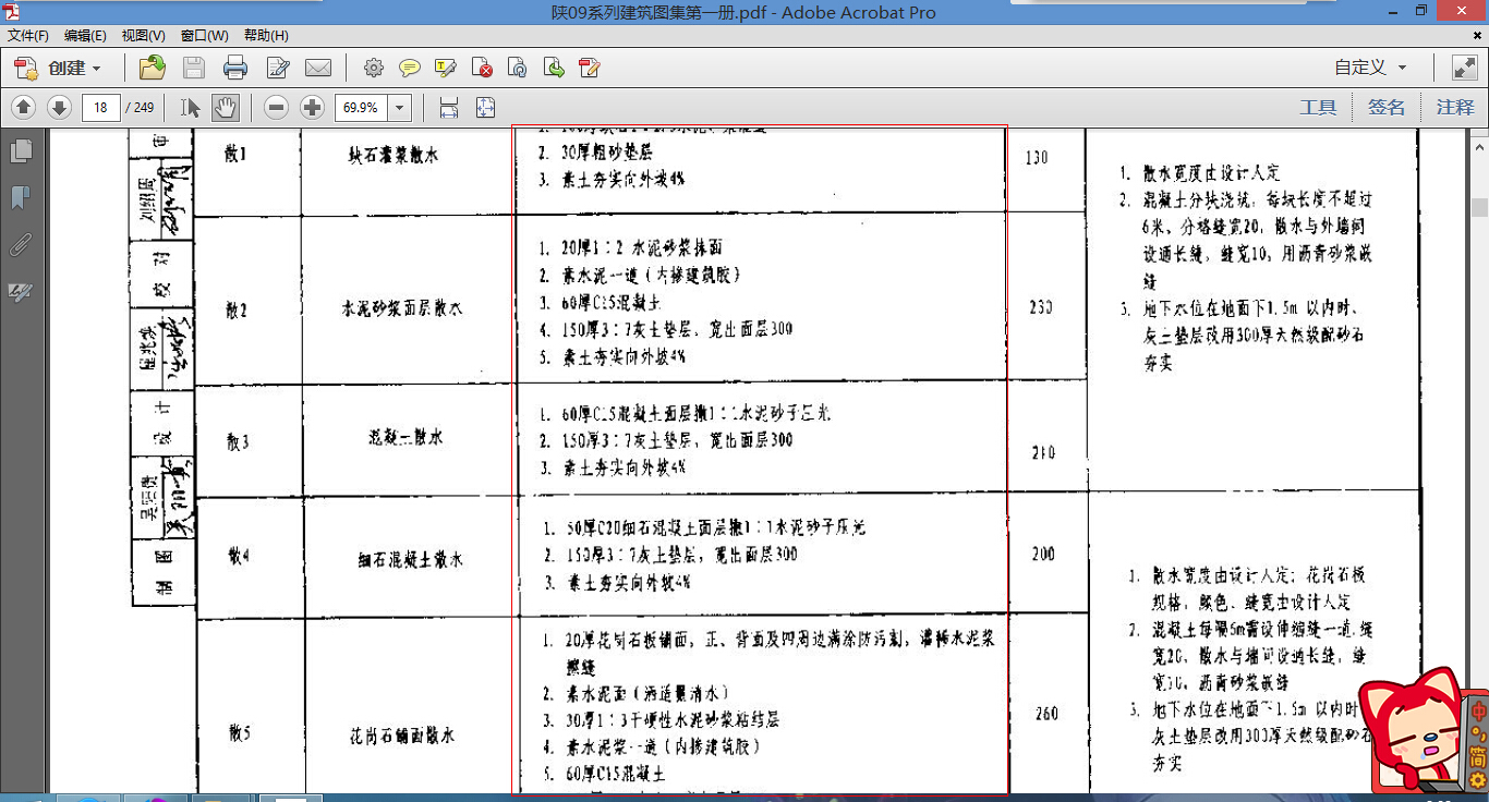

    我是初學者,請教各位高手:做散水時,下面是3:7的灰土,厚度是300mm,請問:散水寬600mm,灰土應做多寬
    灰土放寬300,應當按900寬*厚度計算灰土的體積。
    2014-09-11 19:58:58
  • 外放
    厚度
    做法具體查看你的索引圖集而定
    寬度一層建筑平面圖或者大樣圖節點圖都有可能給出
