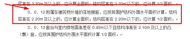

    何況最新建筑面積計算規范規定,凸窗高度超過2.1m就要計算建筑面積的。

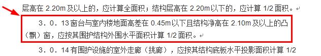

  • 3.0.13 窗臺與室內樓地面高差在 0.45m 以下且結構凈高在 2.10m 及以上的凸(飄)窗,應按其圍護結構外圍水平面積計算 1/2 面積。否則就不計算。這是新計算規則。注意飄窗和櫥窗的區別

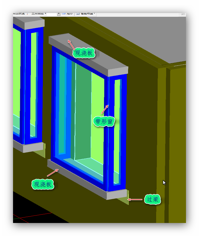

    飄窗的定義與繪制,圖形算量軟件中可以整體定義并繪制;而鋼筋算量軟件中,通常是按三類構件定義并繪制:帶形窗、現澆板、過梁。(帶形窗或帶形洞,沒有墻時也可以在鋼筋算量軟件中進行繪制)。
