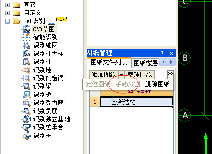

    廣聯達導入圖紙識別全部圖紙 導入廣聯達后會把圖紙上的所有圖全部識別。。這個怎么辦就需要一張圖紙上的內容
    可以通過手動分割,將其分成多張圖紙。
    廣聯達導入圖紙
    2014-09-10 10:50:40
    圖紙要符合廣聯達識別的要求才可以全部識別的
    2014-09-10 10:58:38
    識別時,選擇顯示選中圖元,然后拉框選中要提取的部分,右鍵提取,然后識別。
