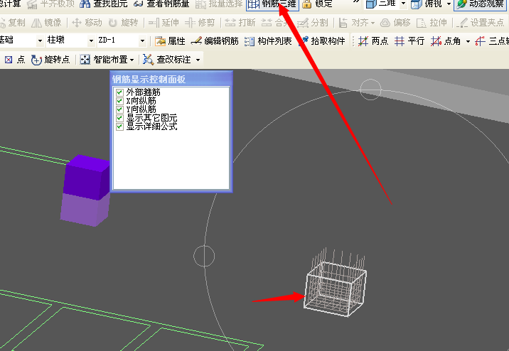

    獨基與筏板相交,用獨基無側面配筋,用柱墩面筋不扣減
    柱墩
    問題補充:用下柱墩棱形時,看著對,實際上計算中無側面鋼筋量的

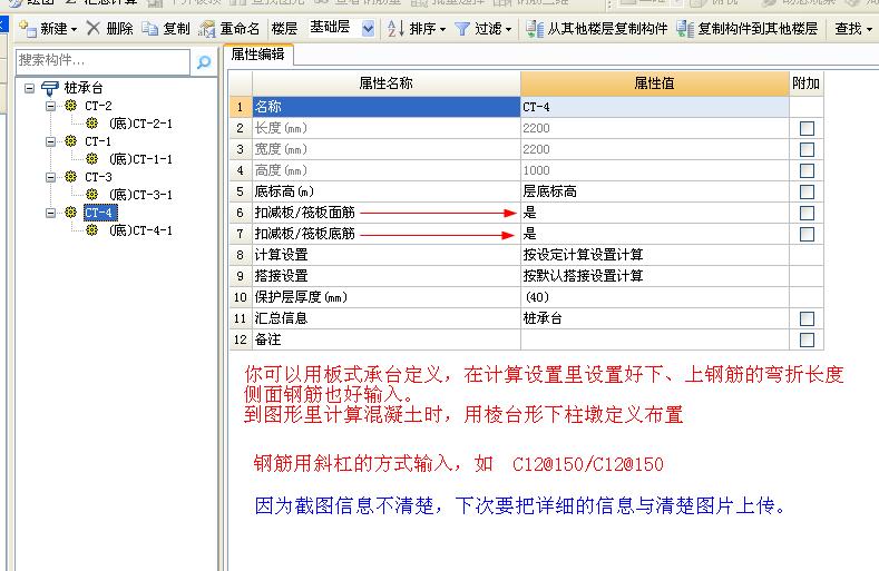

    就用下柱墩定義就可以,面筋底筋都可以設置扣減或者不扣減啊,看圖

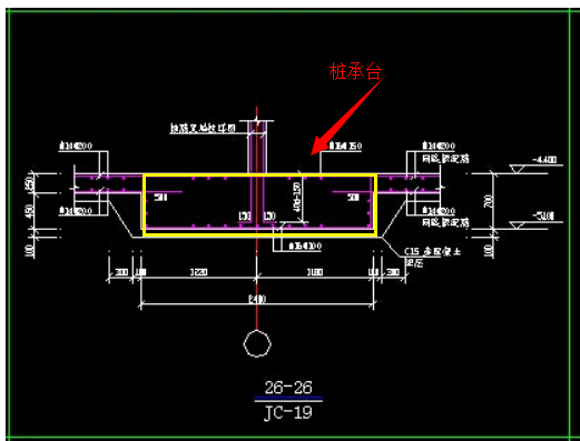

  • 用樁承臺去繪制就好了

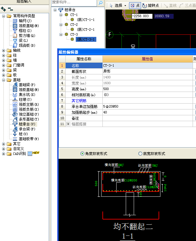

  • 如果是計算鋼筋,就用承臺的側邊是90度的定義布置。
    柱墩
    你的是2013吧,我的沒有異形樁承臺啊”我圖片是2013,你的是2009時,也可以用側邊是90 度的設置。

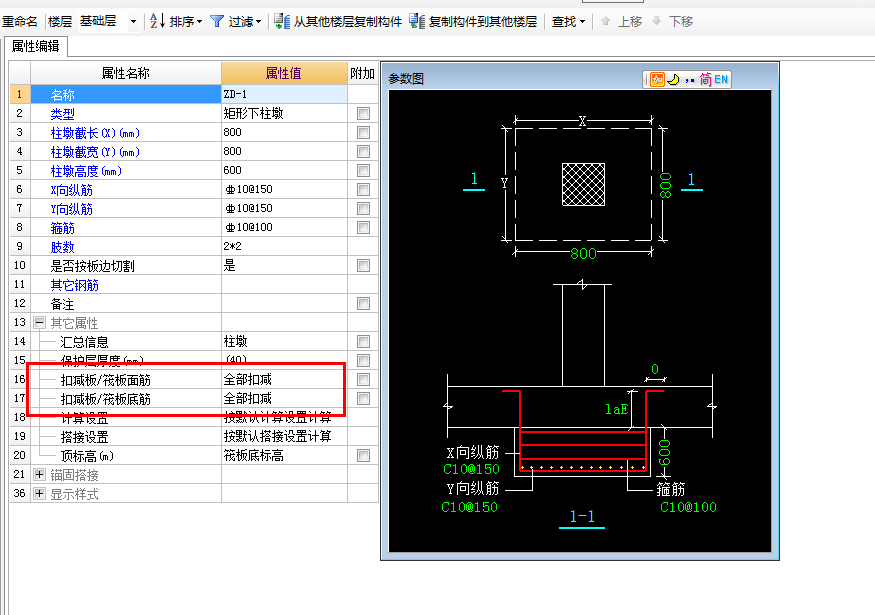

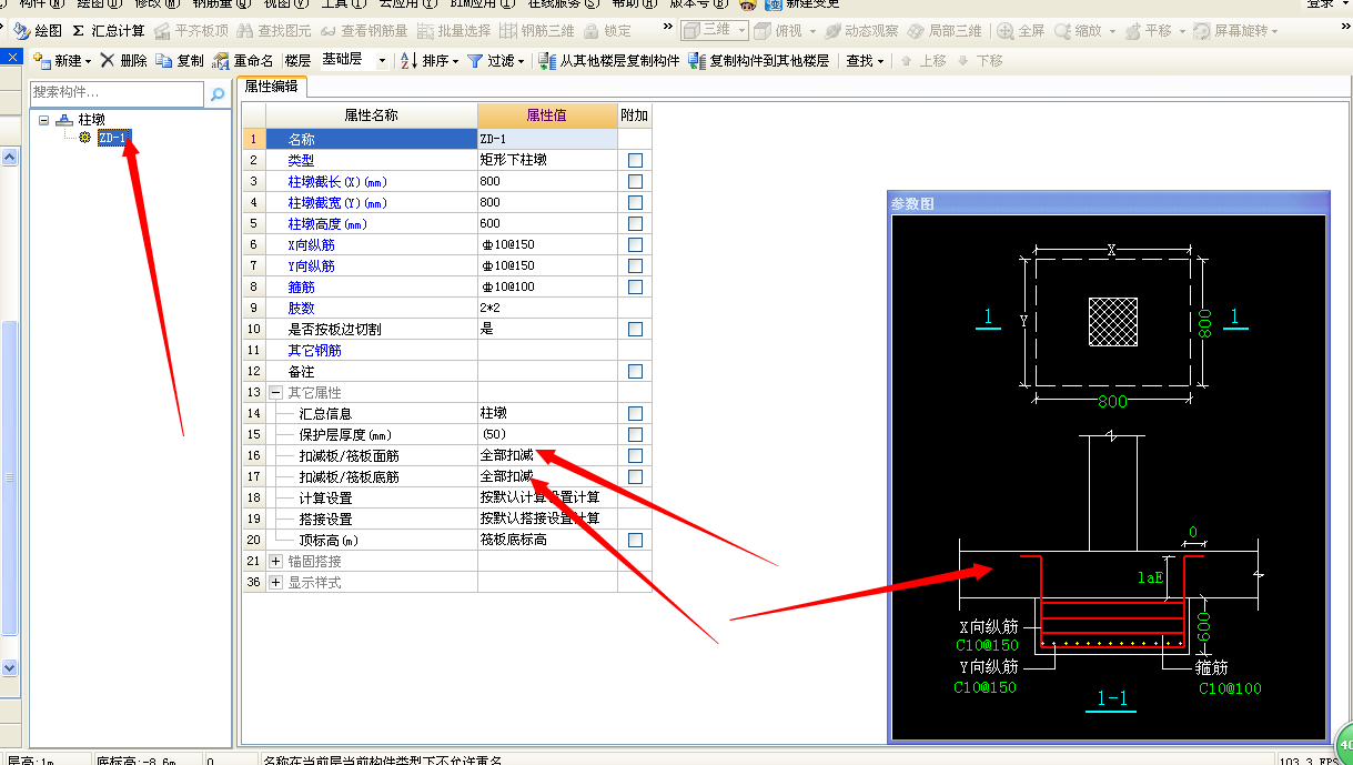

  • 獨基與筏板相交,用柱墩面筋不扣減時修改計算規則即可。
    不扣減
