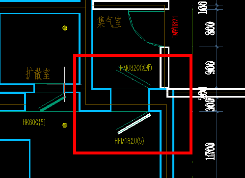

  • 圖形算量中一個墻上同一位置有兩個門如何畫

    答:圖形算量中一個墻上同一位置,有兩個門,下門底標高為層底標高,上門底標高為圖示高度。試一試。

  • 你好:分層畫,然后修改離地高度

  • 我們算的是工程量,你可以把兩個門合并一個門,工程量不是一樣嗎?  你說是同一位置兩個門,乘以2不就是兩個門的工程量了嗎?

  • 你說的是不是像人防部分雙,,(敏,感,詞,分,開),,,開門那樣的?
    如果是人防門可以布置兩道  如果是普通門的話就在該位置布置一道同墻寬的門就行了 提量的時候自己記得加一個就好了

  • 在繪制門構件前修改好離地高度再繪制構件即可。這樣就不會出現繪制時提示與已有的構件重疊了。

  • 如果是在同一層中;一個墻上同一位置有兩個門,這種情況就是墻上同一位置并排著有兩個門。軟件中可以按平面位置分別布置,或者將兩個門合并為一個門定義布置。
