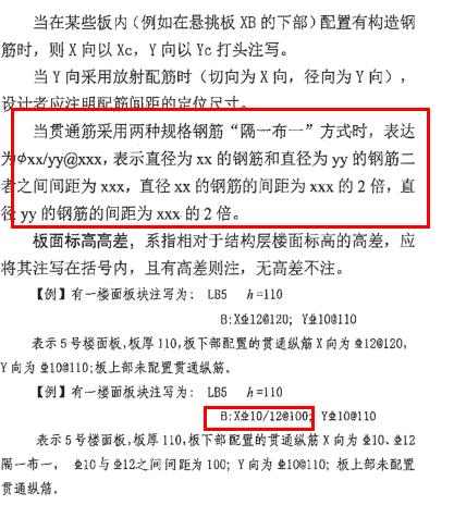

  • 這就是隔一布一的做法。
    12@200/10@200是各自間距200,整體的間距就成了100了。
    12/10@200是整體間距200,各自定義時就要定義成@400處理的。

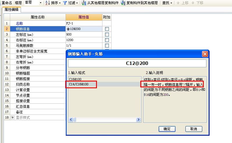

    你在軟件可以如下圖輸入的方式輸入軟件
    然后跟平常一樣布置就可以了

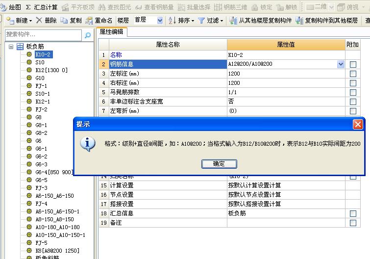

  • 板負(fù)筋12@200/10@200,這樣的表示什么意思?應(yīng)該不是隔一放一的做法吧。與12/10@200是否相同??
    答:。。。只能當(dāng)它是相同處理。因為B12-200/A10-200。無法在板負(fù)筋中輸入的。
