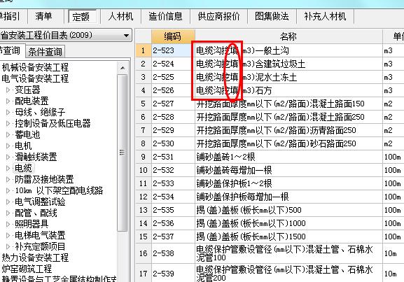

    投標清單中,挖方與回填分別列項,無項目特征、描述。在挖方所套定額中,定額說明已含填方工作內容。問:結算時,填方還應該給嗎?請說明理由。謝謝!圖片為投標時清單報價。

    問題補充:三個總裁級別的專家,兩個說給,一個說不給,應該聽誰的?
    這要看投標報價時挖土方子目單價是否含回填土的價格?如果沒有含回填土的價格也不能再計取費用了(因為清單描述中已經告訴你挖土方含回填土的)---如果清單中沒有描述含回填土--應該進行答疑;你說挖土方與回填土清單已經單獨列項了、哪回填土清單你應進行報價、至于你說的挖土方清單在套定額時定額規定含回填土與清單回填土項沒有關系、結算時要按清單的回填土項進行計價

  • 電纜溝的挖土方子目時含回填在內的,不需要再計算回填了。
    這個子目單價是包含挖土、回填在內的。

  • 投標清單中,挖方與回填分別列項,無項目特征、描述。在挖方所套定額中,定額說明已含填方工作內容。問:結算時,填方還應該給嗎?請說明理由。謝謝!圖片為投標時清單報價。
    你好:
    1、應該給。
    2、這個定額說明,是某一章節的說明。挖方不包含填方內容的。

  • 投標清單中,挖方與回填分別列項,無項目特征、描述。在挖方所套定額中,定額說明已含填方工作內容。問:結算時, 應該按照 投標時清單報價執行,不應該再行調整的;也就是說 如果投標中 另有土方回填的 還應該給的。
    是這樣的;投標時清單編制不嚴謹,有錯誤,但在結算時扔應按清單報價執行,因投標清單不能再調整。
