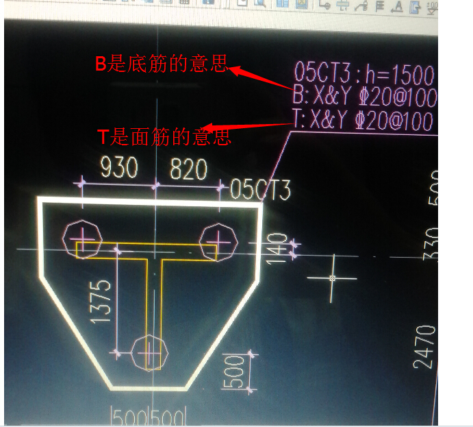

    如圖所示

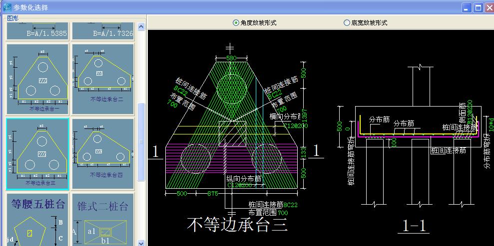

  • 這是不等邊三樁承臺,設(shè)置單邊加強筋就行了。

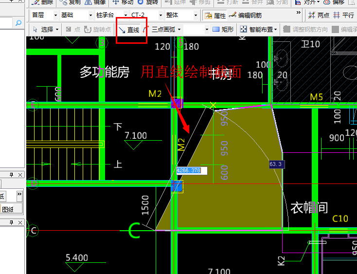

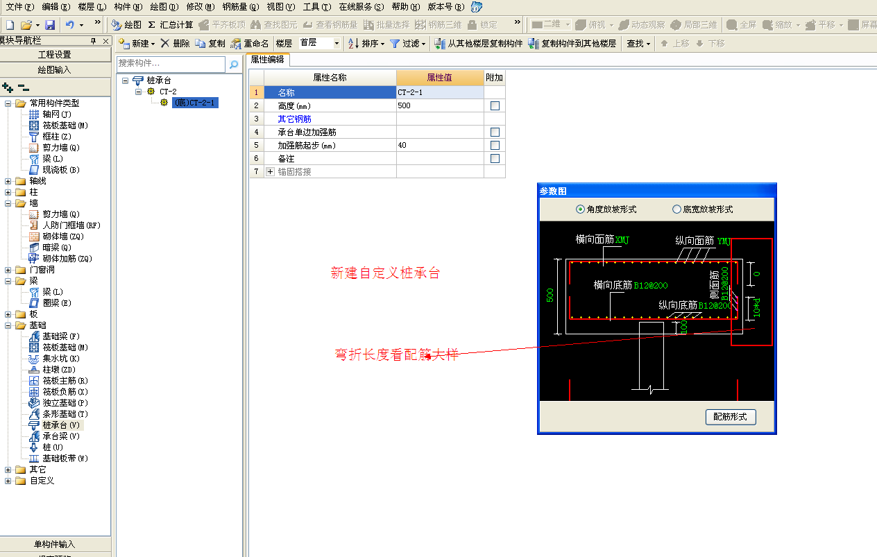

    你這個承臺不能按照參數(shù)承臺來繪制,你的配筋是雙層雙向   而且是XY方向的
    和軟件參數(shù)根本不符合

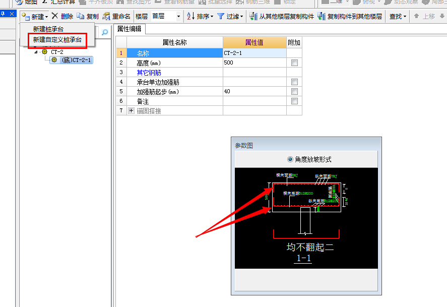

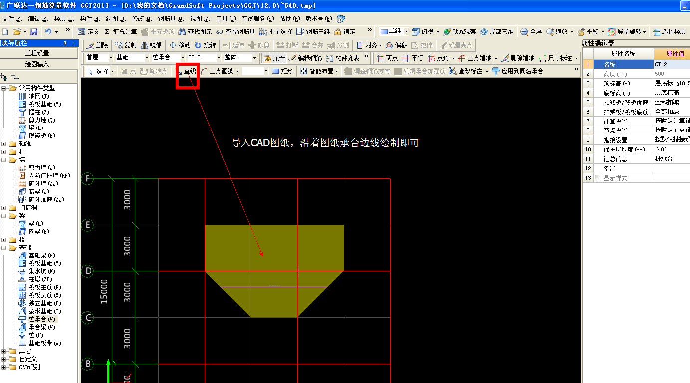

    你要新建自定義承臺    描出截面
    然后在輸入配筋信息
