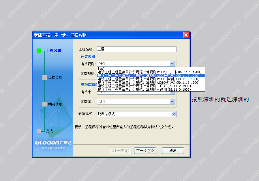

    如何在不掛做法的情況下,按深圳的套價要求出量!比如說砼構(gòu)件分別按標(biāo)號出量,模板按定額規(guī)則出量如柱按周長及高度,板按厚度等
    如圖所示 勾選你需要的即可

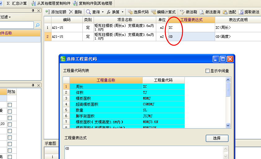

  • 任何構(gòu)件的定義,都是要對應(yīng)的套上做法,如果你的工程不按定額規(guī)則的計(jì)量,你就要在工程量代碼中按你的要求進(jìn)行設(shè)置。
