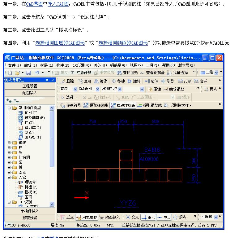

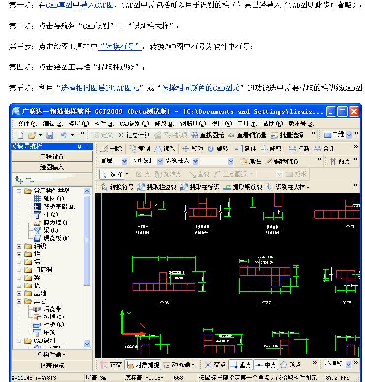

  • 表中有大樣的柱表怎樣識(shí)別?
    表中一個(gè)柱編號(hào),分別在不同的標(biāo)高,截面尺寸也不同,鋼筋信息也不一樣,還標(biāo)了個(gè)大樣在上面,這們的表該怎樣識(shí)別呀,如圖,我是不是要在CAD中調(diào)一才能識(shí)別
    答:,,,按下改柱編號(hào),即不同的時(shí)候加后綴。如KZ-1。改為KZ-1-A,B。等等。再識(shí)別柱大樣。
    柱編號(hào)
    廣聯(lián)達(dá)服務(wù)新干線
    建筑行業(yè)快速問答平臺(tái)-答疑解惑
    2014-09-04 17:31:41
  • 分別在不同的樓層標(biāo)高處導(dǎo)入CAD進(jìn)行識(shí)別----也可在同一樓層導(dǎo)入識(shí)別-再復(fù)制到其他層進(jìn)行修改
    2014-09-04 13:13:05
  • 針對(duì)    我是該識(shí)別柱表還是柱大樣呢
    識(shí)別柱大樣
