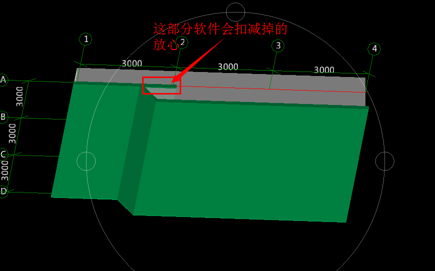

    你好 問一下 智能布置墊層有的地方怎么在筏板基礎上邊呢 帶有坡度的變截面的筏板基礎 怎么設置墊層
    墊層應該超出筏板基礎邊100mm,如果超出更多就要看設計是否有要求。你變截面的筏板基礎,你按照智能布置,軟件會自動考慮扣減關系的。

    新建面式墊層
    然后只能布置    按筏板只能布置    就可以了
    智能布置
