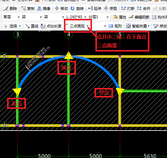

  • 弧形梁設置是與其他梁一樣的,繪制時,你選擇三點畫弧,也就是弧的起點,頂點和終點,就成功了,看截圖

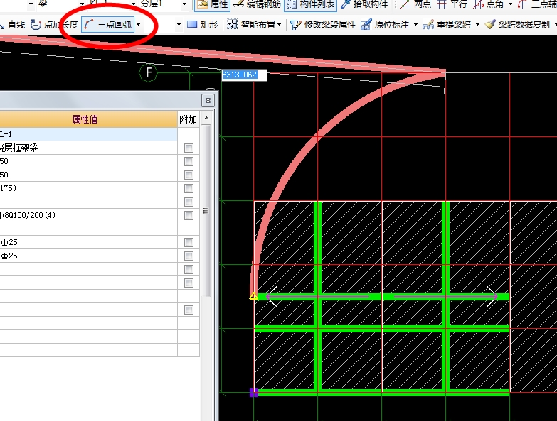

  • 先選擇弧形梁,再選擇“三點畫弧”,便可畫弧形梁,
