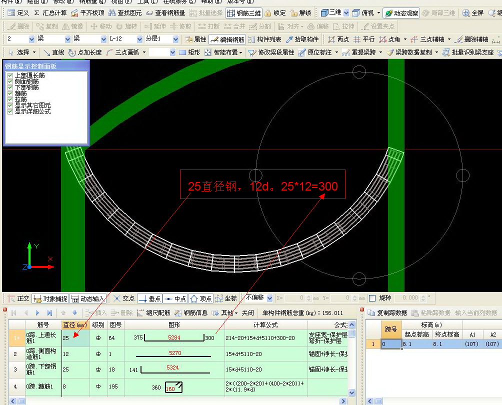

    請問圓弧次梁底筋的錨固要求,軟件怎么不是按12D算的呀 ,到底該怎么計算
  • 請問圓弧次梁底筋的錨固要求,軟件怎么不是按12D算的呀 ,到底該怎么計算
    答:用次梁定義并布置后,看一看效果。我畫一根,如下圖。
