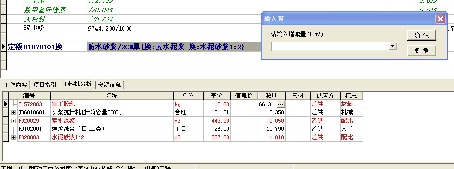

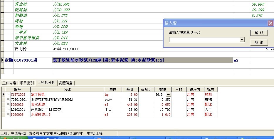

  • 08定額中 墻面刷10厚氯丁膠防水砂漿 請問套什么定額項目
  • 套防水砂漿,換算厚度也就是含量都減半,因為你的是10厚,定額是20厚的,防水砂漿里面摻入氯丁膠乳就是你要的了。和防水粉一樣的原理的。 然后把氯丁膠乳的用量和基價你自己找和算出來(我的用量和基價沒有修改)防水的已改為10厚用量,然后填上就行了。我意見的僅供參考。 看圖
