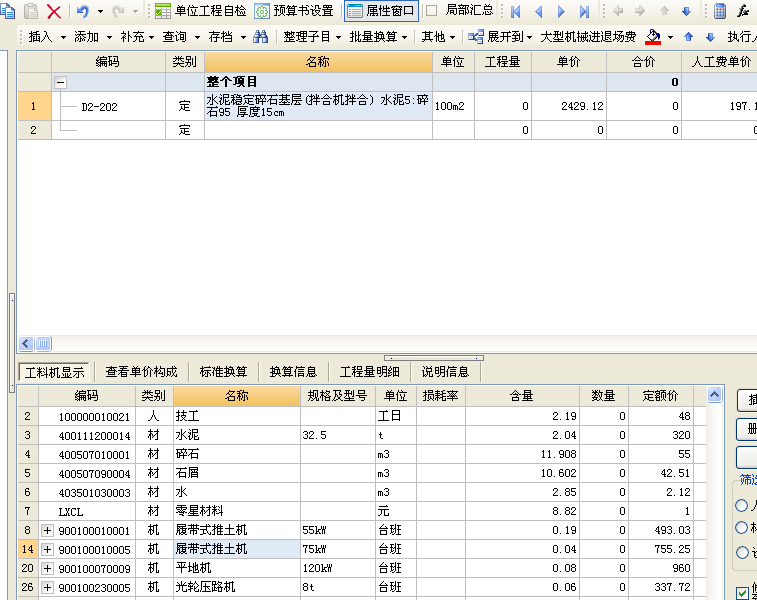

    定額里面只有6:94的配合比,設(shè)計圖紙為5:95,怎么在人材機(jī)里面挑配合比
    定額里面只有6:94的配合比,設(shè)計圖紙為5:95,可以在人材機(jī)里面對配合比含量進(jìn)行調(diào)整換算。

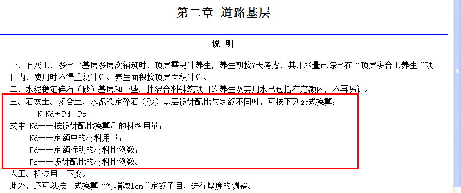

    換算計算公式如下

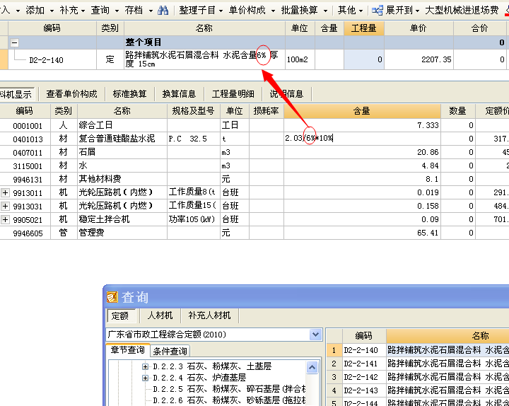

  • 可以在工料面顯示中的含量除定額的配合比,然后乘上設(shè)計的配合比。圖片的做法供你參考。

  • 按實際配合比調(diào)整水泥及碎石的含量

  • 在套定額子目中進(jìn)行換算配合比---含量不變
