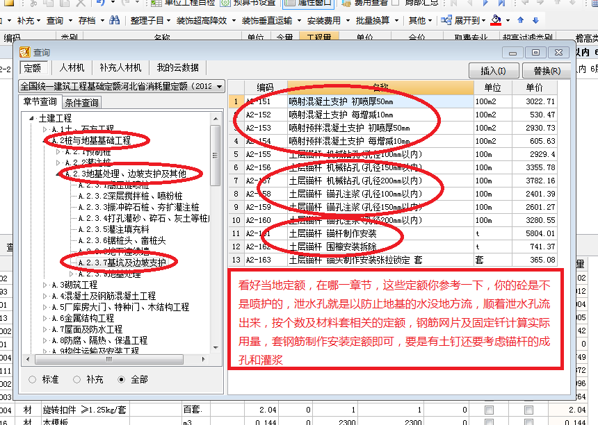

  • 土釘支護套價求高人指點
    C20細石混凝土,厚度100mm *面層內配φ6.5@200*200鋼筋 *泄水孔,鋼筋網片固定釬(φ14長度1m@2m*2m),這個泄水孔和固定釬怎么套定額
    鋼筋網
    2014-08-29 18:19:31
  • 看好當地定額,關于地基處理一章節,根據護坡方案及要求,計算工程量,鋼筋網片的間距和規格,土釘的鋼筋直徑和長度、樣式,計算實際用量,套鋼筋制作安裝定額即可,具體做法看施工方案,我截了圖,供你參考
