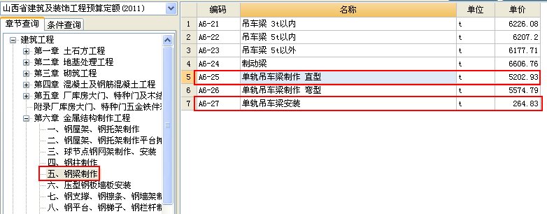

  • 遼寧焊接H型鋼梁套“單軌吊車梁 直型 ”定額。

  • 套什么定額
    新疆是這樣套的!

  • 套金屬結構中的相應子目。
    2014-08-30 05:20:36
  • 套金屬結構工程的鋼梁子目

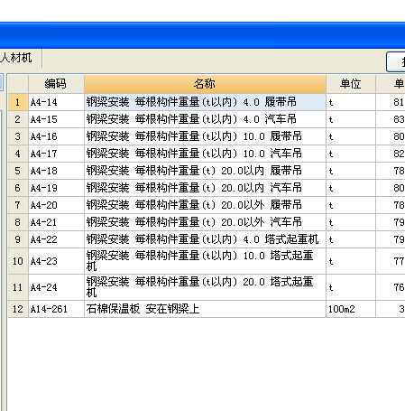

  • 你好,根據圖紙的設計,如果使用在建筑結構中,就要套取建筑中的金屬結構工程,根據施工工藝套取制作、安裝、運輸定額
    ;如果不是建筑結構,就要套取安裝工程的,靜止設備與工藝金屬結構制作安裝工相應的定額
    2014-08-30 05:43:12
  • 因為焊接H型鋼屬于成品鋼型材,不能再計取制作子目,只能計取安裝子目6-93 金屬結構構件吊裝機械 安裝 吊車梁,補充H型鋼主材;吊車梁屬于二類構件,在執行二類金屬構件運輸的子目就可以了
