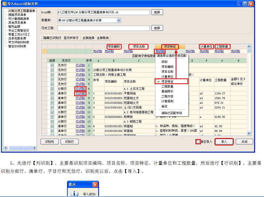

    導入到軟件中,看不到工程量,同時,全部是分部,沒有子目存在。
全部回答 (6) 首答僅用{{minutesHtml}}

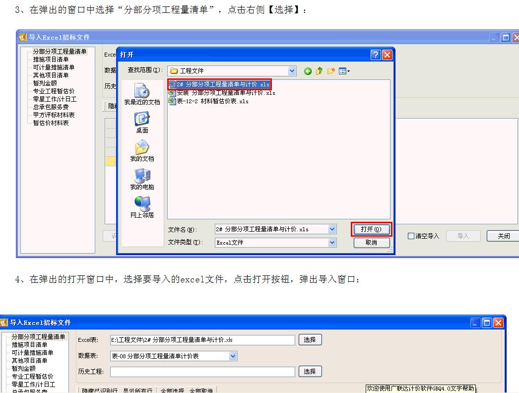

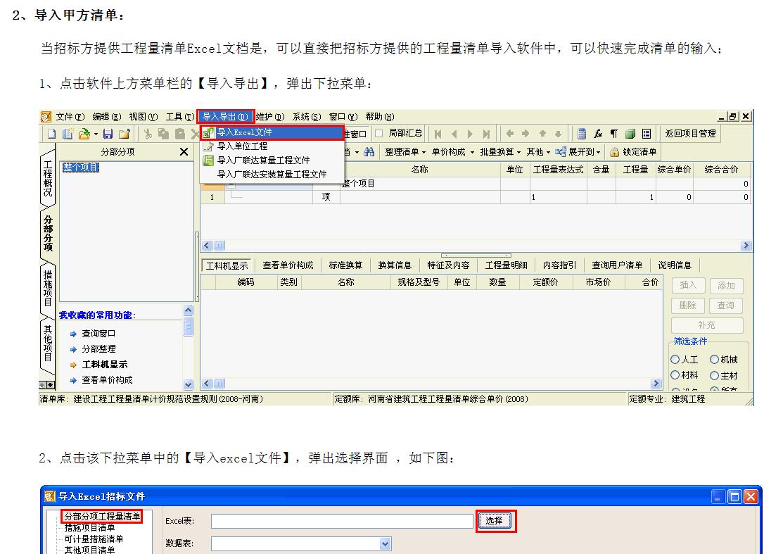

    電子表格導入計價軟件時要先識別列、在識別行、---點擊導入即可--具體導入程序看看幫助內的介紹
    2014-08-26 19:41:07
    先點列識別
    然后看下是否是一一對應
    接著點行識別
    識別成清單后   點確定
    2014-08-26 20:15:11
    插入的清單表頭要對應好,要不然軟件識別不了。

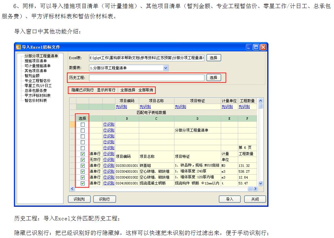

    需要確定項目編碼,項目特征,項目單位,工程量

  • 答:導入的前提條件:是清單計價,對應清單計價的表格。定額計價對定額的表格。不能交差導入的,否則導入不成功的。
