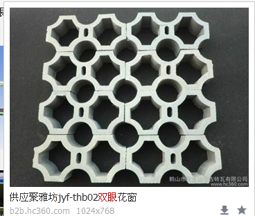

    請問下圖中的白色雙眼窗是什以窗來的?是什么材質(zhì)做的?是成品嗎?具體怎么套價,求剪圖。(廣東2010定額)

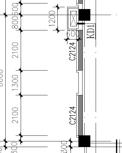

    你好:雙眼窗應(yīng)該有詳圖。對窗的材質(zhì),窗眼的結(jié)構(gòu)形式,尺寸等要求。

  • 你是否沒有看懂設(shè)計圖紙------這個窗在平面圖中有名稱--在門窗表中有材質(zhì)---按門窗表中材質(zhì)套相應(yīng)定額子目

  • 上圖的雙眼窗可能是琉璃花窗,可套園林下藝術(shù)構(gòu)件裝飾下相應(yīng)定額(僅參考,提議查看圖紙說明)

  • 1、按成品考慮,具體材質(zhì)方面詳見圖紙其他說明或與設(shè)計溝通

  • 門窗表中均有,按表套取。

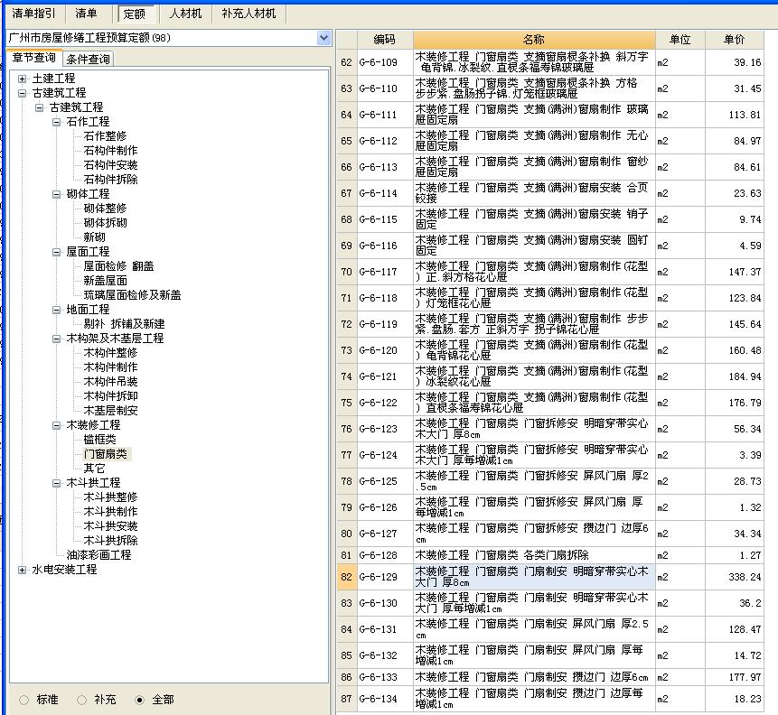

    答:2010沒有。98的。看不出材質(zhì),按木質(zhì)的吧。

  • 你好:這個要看設(shè)計圖紙的門窗統(tǒng)計表中有材質(zhì)要求是什么,按著圖紙要求的材質(zhì)套用定額。
