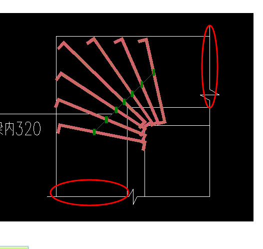

    放射筋長度測量出來是500多,但我覺得怎么也得1500左右吧,不知道長度怎么取值,彎鉤怎么計(jì)算?

    1、首先,你的圖紙要求錨入梁內(nèi)320了。所以按照下圖計(jì)算。

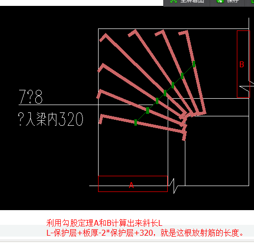

  • 這你需要知道挑板的伸出梁外的寬度,然后根據(jù)勾股定理的方式計(jì)算出斜長,再加上梁內(nèi)的320,就是需要的長度。
    2014-08-25 11:48:20
  • 把板的寬度,作為三角形的兩個(gè)直角邊,根據(jù)勾股定理,求出斜邊的長度。
    外側(cè)彎鉤按板厚減去保護(hù)層,梁內(nèi)一側(cè)按設(shè)計(jì)錨入梁內(nèi)320(含彎鉤)。
