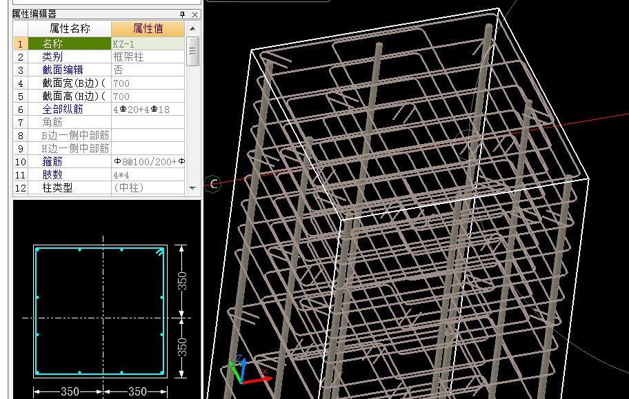

  • 為什么這個框架柱中的鋼筋少了?
    從圖中可以看出,框架柱中的縱筋為八根,但是實際計算的時候是4根,這是怎么回事?還有一個問題就是鋼筋算量中框架柱的變截面如何繪制

    我測試一下,軟件沒有問題的,你在重新匯總一下看看

  • 檢查一下 屬性設置 是否正確..............

  • 就是四根啊,灰色的就是鋼筋不是正好四根嗎。鋼筋里面變截面柱沒辦法繪制,只能取加權平均值繪制。

  • 框架柱鋼筋計算結果少了---應是你輸入信息的問題;變截面框架柱繪制方法=按相同截面分別定義繪制(修改標高即可)

  • 這個珠子的鋼筋你是不是截面編輯過,看看截面編輯中的鋼筋信息對不對。
