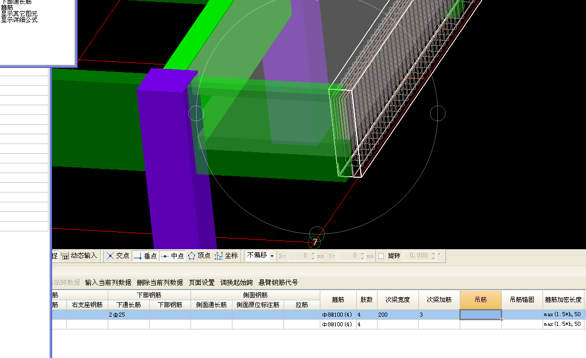

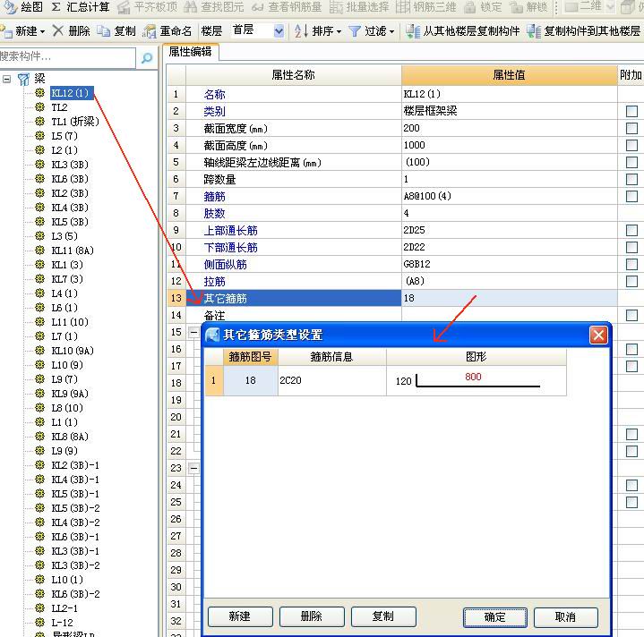

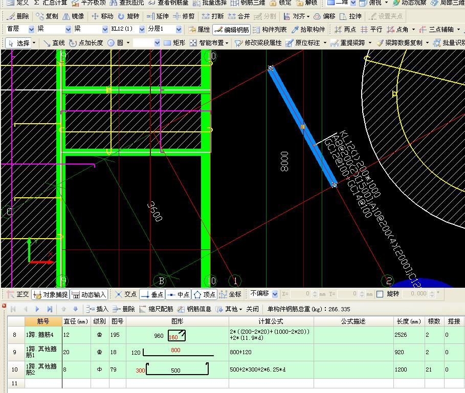

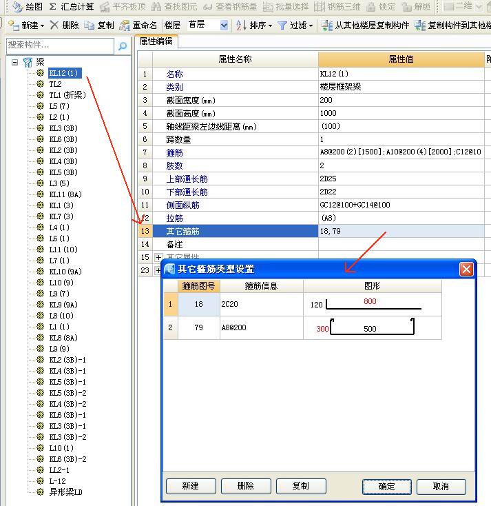

    答:在定義時,在其它箍筋中輸入的。也可以在次梁吊箍側邊表格中輸入的。

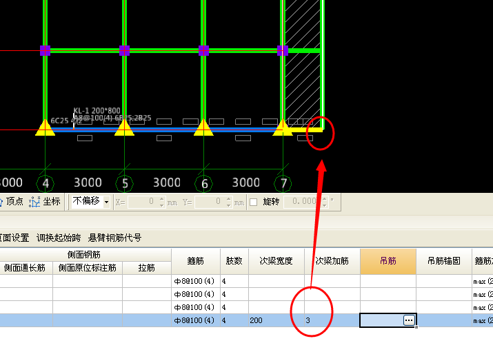

  • 在單構件中直接加入即可。簡單方便
    2014-08-22 21:15:23
  • 可以在列表中輸入角筋的根數就行了。
    2014-08-22 21:16:18
  • 交接的加筋,可以在進行梁的原位標注識別時,在相應的跨中輸入。對于軟件對梁鋼筋的計算是按垂直向計算錨固,設計是水平錨固,這樣也是可以的。
