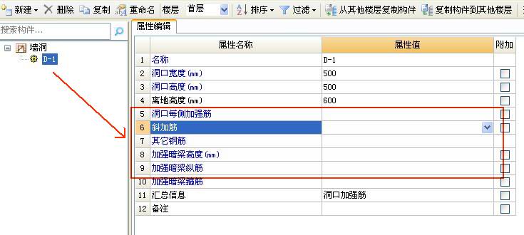

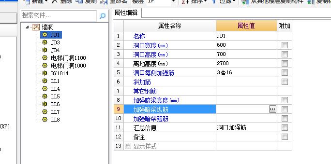

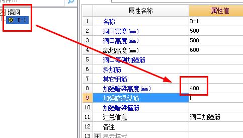

    ——:暗梁是剪力墻內的加強筋,也有的現澆板內設計要求布置暗梁的
    洞口補強筋,可以利用定義墻洞

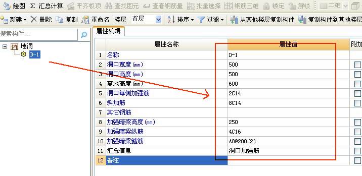

    你好:
    1、如果是在剪力墻頂上的暗梁可以用在暗梁中定義。暗梁為剪力墻的加強構件。
    2、洞口補強在墻洞中定義。

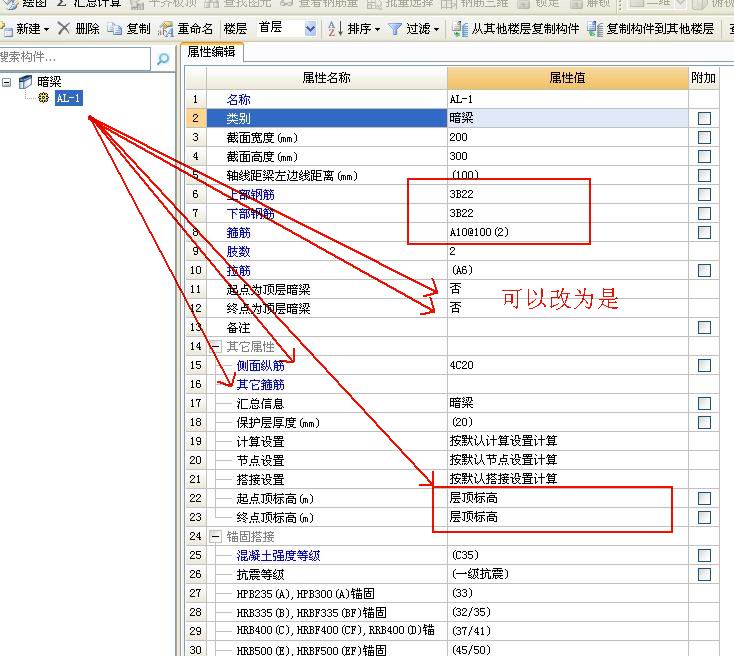

  • 暗梁是在一種局部加強的構件,且隱藏在其他構件中。
    按照剛度分配的原則:1、暗梁的位置是他完全隱藏在板類構件或者混凝土墻類構件中,這是他被稱為暗梁的原因。 2、暗梁的鋼筋設置方式與單梁和框架梁類構件非常近似。 3、暗梁總是配合板或者墻類構件共同工作。 4、板中的暗梁可以提高板的抗彎能力,因而仍然具備梁的通用受力特征。 5、混凝土墻中的暗梁作用比較復雜,已不屬于簡單的受彎構件,他一方面強化墻體與頂板的節點構造,另一方面為橫向受力的墻體提供邊緣約束
     暗梁是不會有錨固的                外墻洞口補強就是利用暗梁來完成他的受力

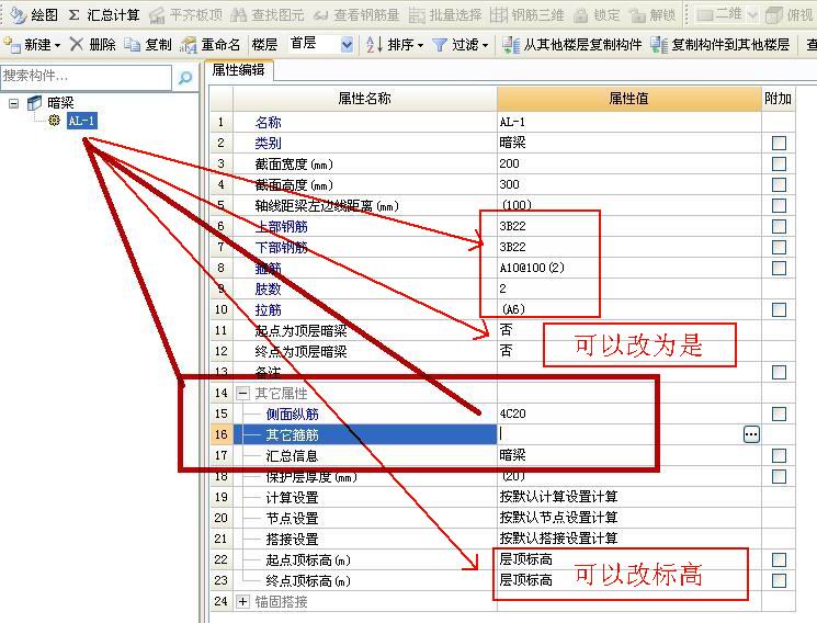

  • 什么是暗梁?應該如何定義?外墻窗洞口補強應該怎么做?
    答:暗梁剪力墻內的加強梁,混凝土和模板并入剪力墻中。鋼筋算量見下圖。
    在剪力墻中的梁為暗梁,在軟件中有專門的暗梁構件,外墻洞口補強可以用暗梁暗柱等來處理。
